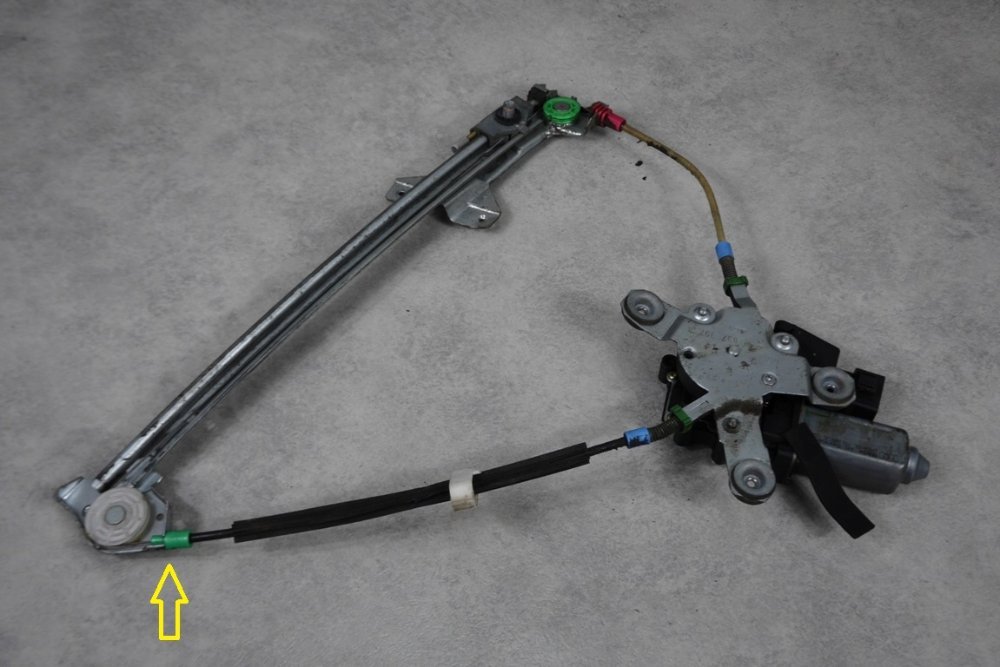

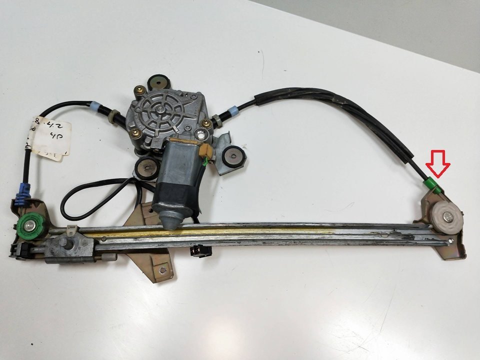

En estas dos fotos que están sacadas de internet, se puede ver cual es la pieza que se ha roto señalada con una flecha, es un cilindrito de plástico verde que hace de tope, y cuando se rompe, el cable queda destensado y se sale. No he sacado fotos del mío, porque todavía está montado en la puerta y no se ve del todo.
