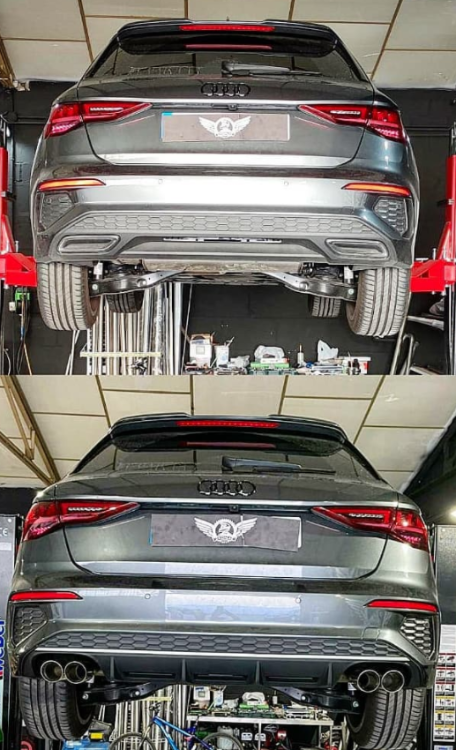

Hola, yo he optado por esta opción

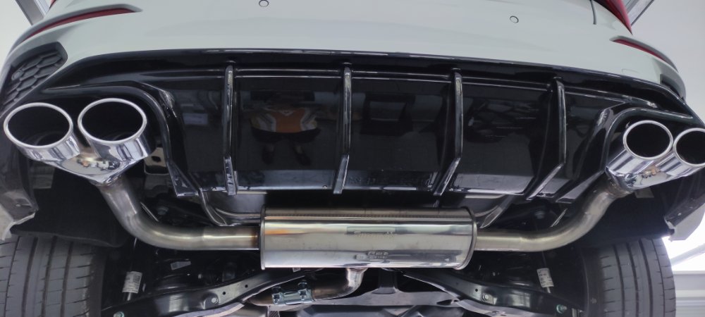

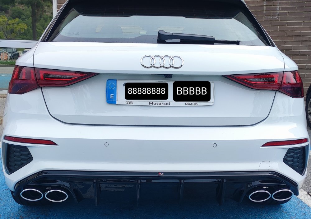

Buenas,
El difusor es el de Maxton Design para el S3, es quitar y poner. El escape es un Duramas homologado con las colas del Golf R, me lo montaron en un par de horas. Ahora me queda pasar ITV cuando tenga la documentación

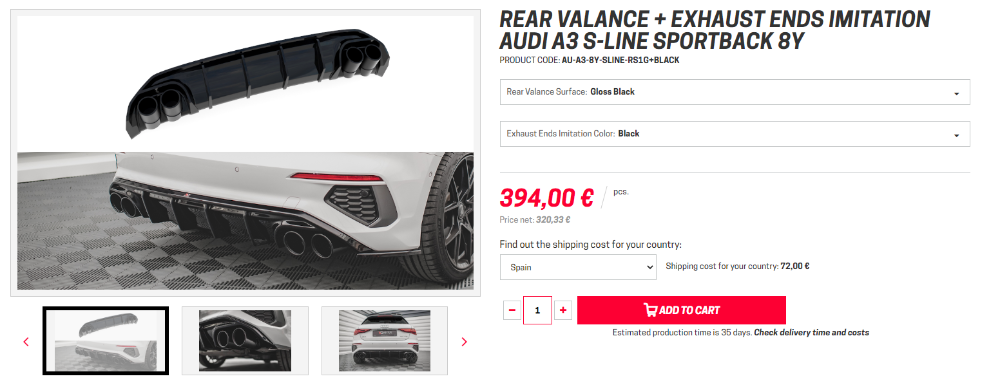

Buenas
El sonido es el mismo que el de serie. Tenía la opción de suprimir el silencioso trasero con el cual hubiera aumentado el sonido un 30%, pero no quería ruido. Al estar homologado no hace ruido (a mi no me molesta pero para ir con la familia…). El mecánico que me montó el difusor y alguna cosilla más me pregunto que para qué cambiar el escape si no sonaba… puro capricho, yo quería que al arrancar el coche el humo saliera por detrás, detesto las puñeteras salidas de escape falsas.
Lo del difusor de Maxton ya puse que era para el S3 porqué es el que lleva los huecos para las salidas reales. Ese que comentas es para el S-line, y como el S-line tiene la salida por debajo del coche el difusor trae esas falsas colas. Si únicamente buscas estética y quieres una solución más barata y no liarte parece que dan el pego.

En 14/4/2023 a las 14:45, GabrielA5 dijo:
Buenas @Juli Miquel, si colocas el difusor ese que trae las colas falsas, tendrías que homologar la instalación o podrías pasar la ITV sin problemas? Gracias y un saludo!
Hola,
 siento decirte que tendrías que hacer proyecto igualmente ya que modificas las medidas tanto del voladizo trasero como la medida total del vehículo, aumentan las 2 en unos 2 centímetros.
 En mi primer intento el ingeniero de la itv en cuanto vio que no estaba el proyecto del difusor no miró nada más, fue cuestión de segundos.
 No sé si es tu caso, pero en la pieza original que se cambia es donde va la antena para abrir el maletero y hay que andarse con ojo que no te la fastidien.
