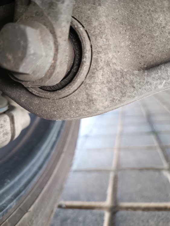

Buenas noches compañeros, el caso es que tengo una duda, me e e dado cuenta que viajando con mi coche un A4 Avant B9 de 2015 con 65.000 km. Cuando voy solo tengo que rectificar constantemente la dirección ( está bien alineado). Y cuando voy con 5 pasajeros va completamente estable? Alguien podría indicarme? Adjunto foto del brazo con él único silentblock que me a parecido ver mal, lo demás está todo bien. Gracias de antemano

Tal y como apunta Tineo ese silentblock cedido no influye tan negativamente en la conducción.
Mi b8 con más de 500k brazos de serie en lluvia a 150 es más estable que el TT con suspensión sline y muelles eibach sportline (me da miedo")
Y el B7 mejor que los anteriores.

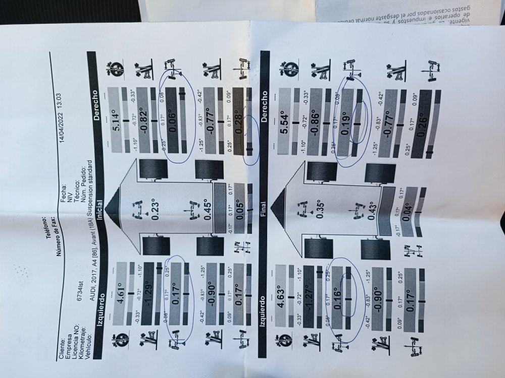

Ya te diré, me miraron la dirección en un taller tipo Norauto de mecánica rápida. Buscaré uno especialista en alineados y caídas y convergencias y todo eso y que le echen otro ojo. Al paso le diré que me ajusten todo lo más próximo a cero. Aver si lo puedo llevar el sábado y ya te digo carlisu. Gracias.

Lo lleve a alinear, y corrigieron algo... Pero sigue sin estar fino... Me lo dejaron así... El día 11 de mayo tengo cita en un taller de competición aver. Tengo que decirte que hace un mes me cambiaron el sensor de ángulo de la dirección, podría afectar algo?
