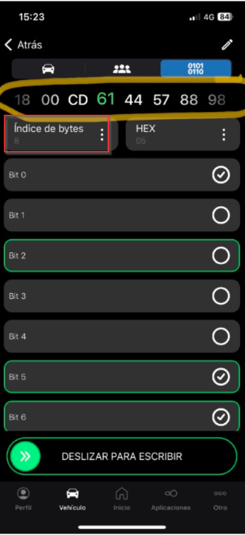

Hola soy un novato total con esto del obdeleven y con la actualización de la app las cosas salen un poco diferentes a los vídeos y capturas que veo en el foro, por lo que aunque pueda ser una pregunta tonta prefiero preguntar antes que cagarla metiéndome en donde no debo.
En donde busco el número del BYTE,
en los números que salen arriba que marco con rotulador amarillo? o donde dice índice de BYTE? Si este último entró en ese apartado y meto el número de BYTE buscado no?
Es por sentirme más seguro antes de seguir adelante, gracias de antemano

vuelvo a subir la foto
Entonces por poner un ejemplo, si tengo que buscar el BYTE 19 como hago para buscarlo?
en lista de números hexadecimales como pones en tu ejemplo:
00 19 00 92 24 24 00 17 00 00
escojo dnd pone 19? O eso sería el BYTE 2?
No se si me explico bien, y en caso de ser así podría buscar el Byte en el apartado donde dice “índice de Byte”?

Sobre el ejemplo, donde pone 19, seria el Byte 1.
Osea seria el 2 pero en informática se empieza a contar desde el 0, es por esto que el segundo se denomina como Byte 1.
Si quieres buscar el Byte 19, hay que ir contando por par de dígitos desde el principio (izquierda del todo) desde 0 a 19.
De todas formas, mira a ver por que parece que en la app te da el índice en el que estas, te lo marco sobre tu foto:
Si cuando seleccionas el primer par de dígitos mas a la izquierda del todo de los que tienes marcado con el redondel en amarillo en la foto, y el índice de bytes indica "0", es que te esta indicando en que Byte estas.
