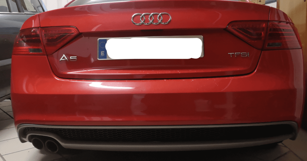

Buenas,
En estos días me he dedicado a buscar un escape con una salida a cada lado para mi A5 Coupe, con tan buena suerte que lo encontré jeje
Ahora ando en misión de buscar el difusor trasero, que me esta costando mas de lo que pensaba jaja
Quería ver si me podéis echar una mano y ver que opináis vosotros,
Mi parachoques ahora mismo es este

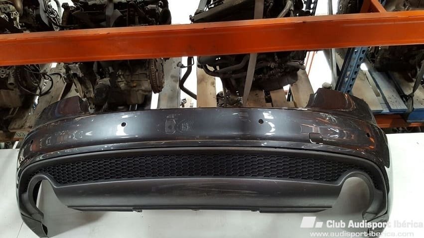

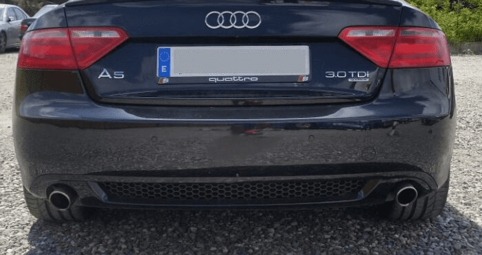

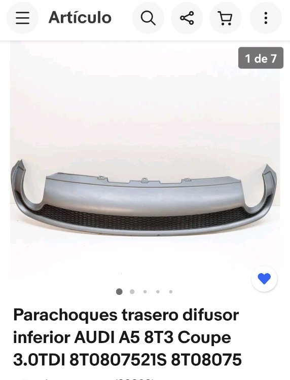

He estado mirando difusores por internet en teoría originales pero ya no se cual es cual la verdad... tengo dos opciones y quería saber cual es la que viene con el paquete S-Line y ver si fuera capaz de encontrarla, esta son las opciones,

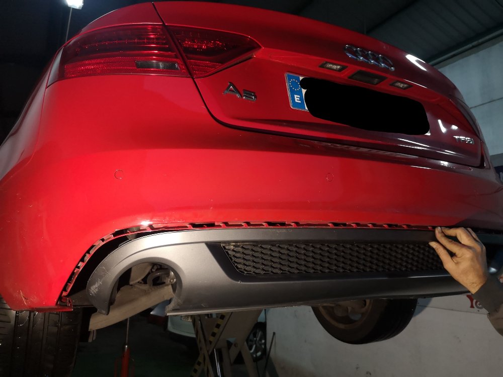

1 - La encontré leyendo por el foro y pensé que ese difusor solo lo había para los sportback pero buscando por internet me encontré con la segunda foto y empecé a dudar si para los coupe también le hay

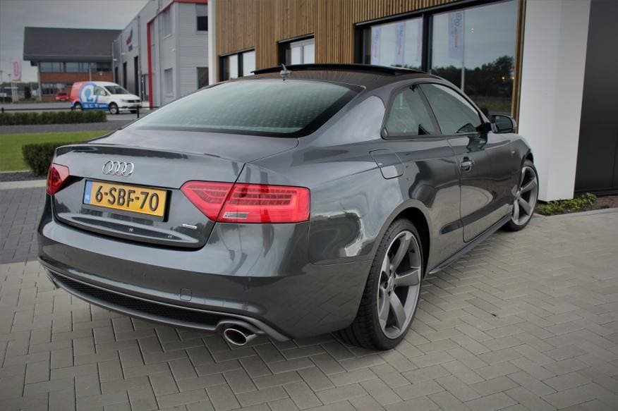

2 - Este pensaba que era el original que venia con los S-Line de serie, pero viendo el anterior ya no se cual es
De todos modos los dos me gustan, todavía no me he decido por cual, pero toda info es bien venida, ya sea que no vale para mi coche solo para X años o lo que sea,
El mío es el coupe del 2013 facelift, creo que el difusor es igual que los que no son facelift ya que el escape venia de un 3.0 del 2009 y encaja a la perfección en el mío,

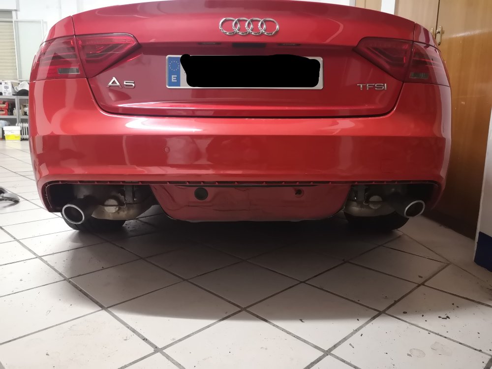

Continuamos con la historia...
El escape que he pillado es de un 3.0 TDI el V6 y he de decir que sienta como un guante, todo los anclajes valen a la perfección, lo único acordaros de cogerlos y también las chapas calorífica, si no os costara otro viaje como a mi jaja

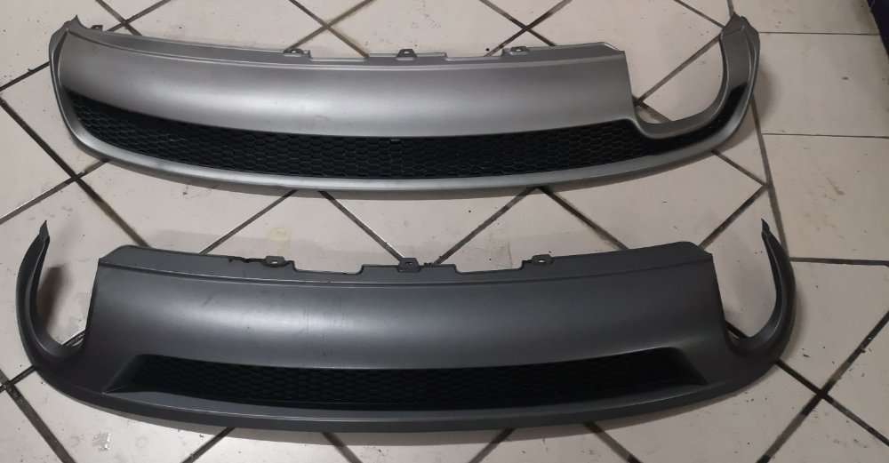

Estoy teniendo mas problemas a la hora de encontrar el difusor... He pillado uno por Wallapop que a priori iba a valer pero a la hora de la verdad no ha sido así...
Al final he optado por dejar el coche con el escape montado pero sin el difusor, a falta de encontrar uno y colocarlo ya sin mayor problema
A simple vista parecen iguales pero no lo son... las referencias por si a alguien mas le sirve de algo son
8T0 807 521 J -> El de una salida
8T0 807 521 D -> El de dos salidas

necesitas un difusor 8T0807521K 1RR
con embellecedor 8T0807833B 01C
ese difusor que has comprado es para los sline exterior del prefacelift;

Al final pedi el de la ultima foto que puse, la referencia es la que me pasaste, en teoria llega la semana que viene, ya os enseñare el resultado jeje
Muchas gracias por la ayuda 😄

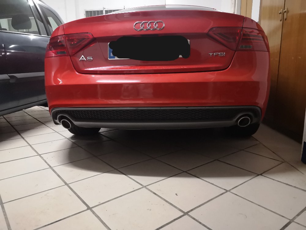

Dicen que lo prometido es deuda, asique aqui esta el resultado final de la primera de muchas perrererias que le quedan jaja
 Le quedó perfecto y muy bonito.image.png.ce9817d2a0ef274077562ec4a7a908c2.png
