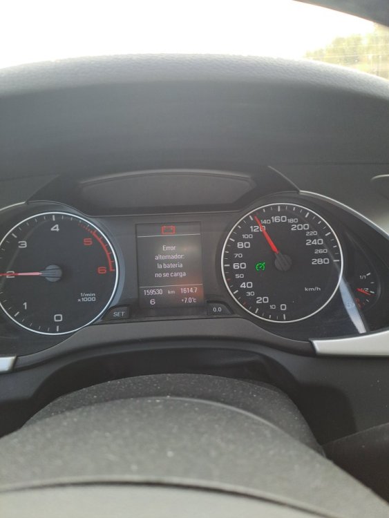

Buenas tardes, tengo un Audi A4 B8 de diciembre de 2011, con 160.000kms.
Llevoo algunos días que a veces me sale ese mensaje en el cuadro (error de alternador: la bateria no se carga). Es a ratos sale y a ratos se quita, he intentado observar si se repetía algún parámetro para que me salga pero no hay ninguno.

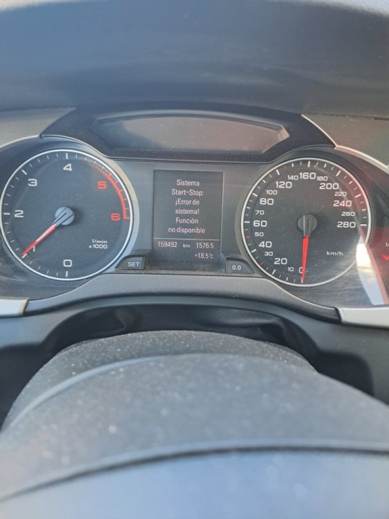

Cuando me sale, aunque se quite, si en ralentí se queda en 1.000rpm y el star-stop da error.
Sin embargo, si desde que lo he arrancado no me ha saltado el error, me funciona bien el star-stop y las revoluciones se quedan en 800.
Lo llevé al taller para meterle la máquina y no salía nada. Y le midió la batería con el coche arrancado y estaba cargando bien (Importante que no había salido el error). Quiero hacer la misma operación una vez que haya salido el error, pero aún no lo he hecho.
¿A alguien le ha pasado algo parecido? ¿Será realmente el alternador o de la batería?
Lo compré con 5 años y 60.000kms y desde entonces no le he cambiado alternador ni batería.
