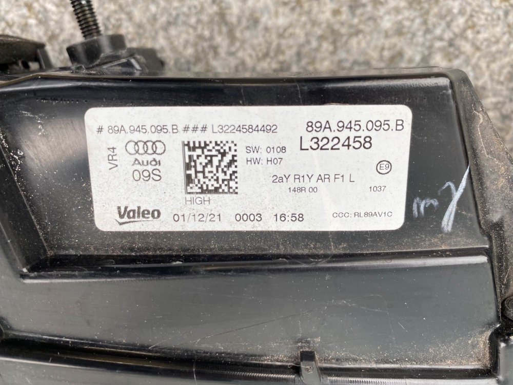

everaudi33 Publicado 22 de Julio del 2023 Denunciar Compartir Publicado 22 de Julio del 2023 La que termina en B te debería servir 89A945095B, pero yo no haría nada hasta que tuviera la seguridad de que va a funcionar (no sé si la parte de abajo tiene el mismo tono oscurecido...) Responder Enlace al comentario Compartir en otros sitios web More sharing options...

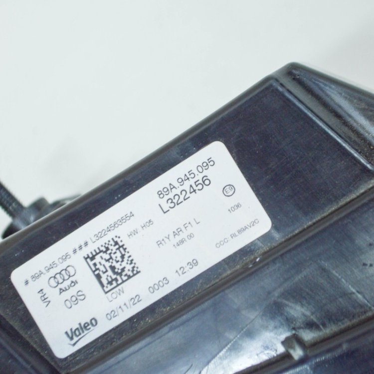

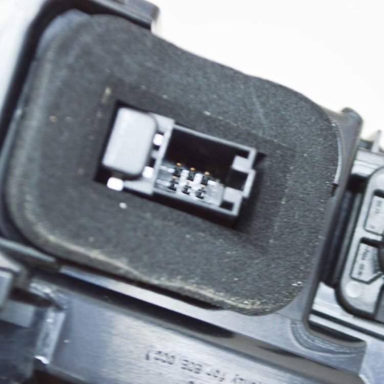

GaVAL Publicado 23 de Julio del 2023 Autor Denunciar Compartir Publicado 23 de Julio del 2023 hace 22 horas, everaudi33 dijo: La que termina en B te debería servir 89A945095B, pero yo no haría nada hasta que tuviera la seguridad de que va a funcionar (no sé si la parte de abajo tiene el mismo tono oscurecido...) Si correcto el modelo con todas las luces es el 89A945095B, pero como dices me temo que no va a funcionar. Actualizo lo que he podido deducir por si alguien le interesa: Tenía la esperanza que el modelo básico 89A945095 y el completo 89A945095B tuvieran un conector común y el segundo modelo conectores adicionales para el control del resto de leds, pero no es así. Ambos llevan el mismo conector (6 pines), pero su funcionalidad es totalmente diferente, de hecho, el segundo modelo lleva algún controlador especifico ya que como se ve en la fotografía tiene una versión de software, cosa que en el primero simplemente es hardware. En resumen, para que funcione toca cambiar cableado y reprogramar la centralita si o si, no se puede hacer a medias. Imágenes modelo 89A945095 Responder Enlace al comentario Compartir en otros sitios web More sharing options...
GaVAL Publicado 23 de Julio del 2023 Autor Denunciar Compartir Publicado 23 de Julio del 2023 Imágenes Modelo 89A945095B Responder Enlace al comentario Compartir en otros sitios web More sharing options...
GaVAL Publicado 23 de Julio del 2023 Autor Denunciar Compartir Publicado 23 de Julio del 2023 Conector 89A945095B. Responder Enlace al comentario Compartir en otros sitios web More sharing options...
