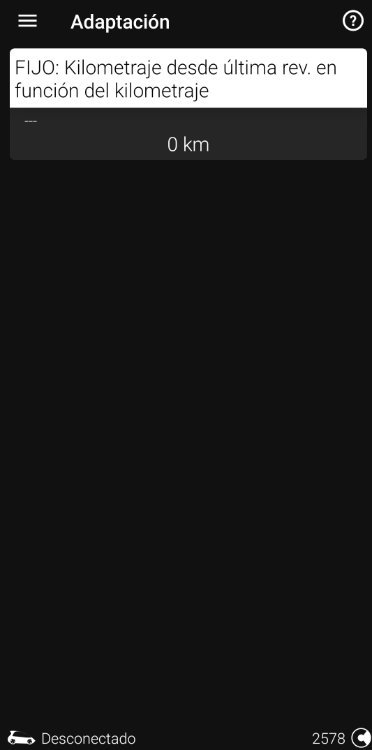

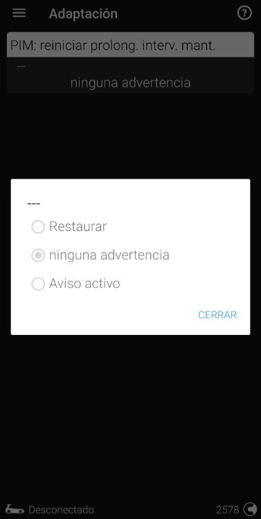

Buenas noches, para resetear el servicio de cambio de aceite en nuestros Q3 y que siga siendo variable longlife entramos en el módulo 17 del CUADRO DE INSTRUMENTOS con el OBDELEVEN, vamos a adaptación y para resetear el cambio de aceite vamos a "PIM: Reiniciar prolong. interv. mant.", pulsamos restaurar y se nos queda a 30000 km / 730 días quedando como mensaje ninguna advertencia.
Para borrar el aviso de inspección pendiente hay que entrar en adaptación en 2 apartados. Primero en "FIJO: Kilometraje desde última rev. en función del kilometraje" y ponemos 0 y lo guardamos. Después entramos en adaptación en "FIJO: Tiempo desde última revisión en función del tiempo" y ponemos 0 y lo guardamos. Así queda también la inspección cada 30000 km / 730 días. De esta forma evitamos tener que pagar con 10 créditos cada adaptación y nos sale gratuita. Saludos. 😉

Hola, añado información.  Si el aceite nos lo deja en 15.000kms / 365 días es porque debemos cambiar otro parámetro.
Desde adaptación, Modulo 17, calidad de aceite - cambiar a BUENA . Le estaremos indicando flexible longlife.
Saludos.
