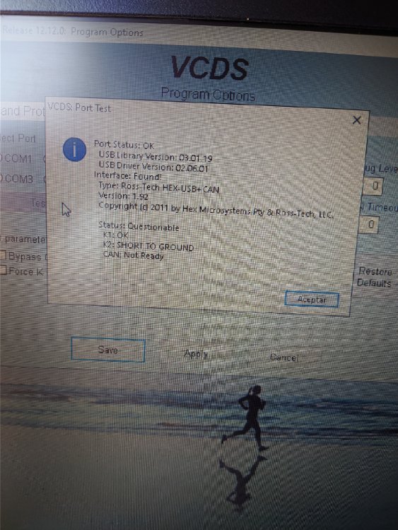

sebas1980 Publicado 30 de Septiembre del 2023 Denunciar Publicado 30 de Septiembre del 2023 Buenas compis, hoy he instalado el vag com 12.12 del chino en mi Windows 7 64 bits, hago el test sin conectar al coche (A4 B7 del 2006) y me da todo ok menos el can, pues he conectado al coche y no consigo que enlace, a ver si podéis ayudarme por favor. Paso captura. Responder
sebas1980 Publicado 30 de Septiembre del 2023 Autor Denunciar Publicado 30 de Septiembre del 2023 Recuerdo que hace unos años tenía otro cable, una versión anterior, con XP, y si me conectaba. No sé si será problema de drivers o de cable, no se. Responder
sebas1980 Publicado 30 de Septiembre del 2023 Autor Denunciar Publicado 30 de Septiembre del 2023 Me dice el VCDS 12.12 que la licencia está activada, a ver si el cable va a estar malo..... Responder
sebas1980 Publicado 30 de Septiembre del 2023 Autor Denunciar Publicado 30 de Septiembre del 2023 Perdón, tengo Windows 10 64 bits, pero me dice por ahí que es lo mismo que Windows 7 Responder
sebas1980 Publicado 30 de Septiembre del 2023 Autor Denunciar Publicado 30 de Septiembre del 2023 Aunque el software del chino dice Windows 7 64 bits Responder
sebas1980 Publicado 30 de Septiembre del 2023 Autor Denunciar Publicado 30 de Septiembre del 2023 A ver, el chino me paso un enlace con el software para descargarlo, y ese el que he utilizado porque no tengo unidad de cd, a ver si ese software no va y tengo que utilizar por narices el del cd Responder
sebas1980 Publicado 23 de Octubre del 2023 Autor Denunciar Publicado 23 de Octubre del 2023 Buenos días compañeros, arreglado, el problema era del cable, he pillado uno versión 23.3.1 y si ha enlazado con el coche 1 Responder

AzagraMac Publicado 9 Julio Denunciar Publicado 9 Julio (editado) Tengo la misma versión de VagCom 12.12, y con la versión de Windows 7 de 64bits me dio problemas, al final le puse la de 32 bits, y perfecto. Hoy lo tengo en una tablet con Windows 8 de 32bits, ya que me resultó más cómodo, total solo v ser para el vagcom y algunas herramientas más del coche. Revisa la instalación, si acaso instalalo en modo de compatibilidad, cambia de puerto USB si tienes más de 1, y revisa los pines del OBD, no sería raro que viniera alguno doblado, aunque también puede ser el cable en si que esté mal, cosas de chinos. Actualizo, veo qué e cambiaste el cable Editado 9 Julio por AzagraMac Responder
