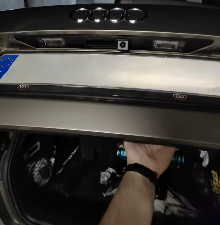

Draekhar Publicado 13 de Diciembre del 2025 Denunciar Publicado 13 de Diciembre del 2025 (editado) Dejo el enlace de la cámara en cuestión por si alguno la busca: https://es.aliexpress.com/item/1005005547925271.html Y una foto de como queda ya instalada: En este caso para la compatibilidad con la pantalla y preferencia de ángulo de visión (135º), corresponde al modelo C135 AHD 720P de los diferentes que hay. Editado 13 de Diciembre del 2025 por Draekhar Responder
