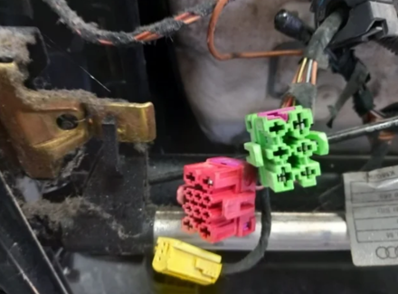

sermagia Publicado 5 Febrero Denunciar Publicado 5 Febrero (editado) ¡Buenas! He creado esta discusión para ver si alguien me puede echar una mano con las conexiones del asiento de mi A4 B7. Resulta que tras buscar bastante he conseguido encontrar unos unos de A4 8E (puede que sean B6 no estoy seguro). La cuestión es que si me pongo a comparar las conexiones que trae el mio y las que trae el que he encontrado, no coinciden. Al asiento nuevo le faltaría la ficha negra, que creo que son las conexiones de cinturón de seguridad y sensor de paso. Enlace a una tabla que tengo con el diagrama de cableado, que creo que está correcta. Dejo por aquí las imágenes comparando cableados: Cableado de mis asientos. Cableado de asientos encontrados. ¿Puede que esto se deba a que es más antiguo y dicho A4 no disponía de esa función? ¿Me daría esto algún problema a nivel de FIS o ITV? Comparando los asientos la única diferencia que saco es que los nuevos son calefactables, función que entiendo puedo no activar simplemente dejando sin conectar la ficha verde, y que tienen ajuste lumbar, esta segunda función se me interesa algo más. Al final quiero cambiar los asientos principalmente porque los de serie de mi A4 B7, los típicos de tela, están ya desgastados a nivel espuma, se me clavan las molduras, y en viajes largos me jode la ciática, deduzco porque la banqueta ha perdido grosor en la espuma. Espero que alguien me pueda echar un cable. ¡Un saludo! Editado 6 Febrero por Carlisu84 Responder
Carlisu84 Publicado 6 Febrero Denunciar Publicado 6 Febrero hace 13 horas, sermagia dijo: ¿Me daría esto algún problema a nivel de FIS o ITV? ningun problema en itv, el unico problema en itv que podrias tener es a nivel airbag, si se queda la luz de averia encendida. el conector seguramente no sea el mismo, pero con cortar los cables y soldar ya estaria ese problema solucionado. hace 13 horas, sermagia dijo: que tienen ajuste lumbar, esta segunda función se me interesa algo más. esto si lo puedes poner conectando la ficha y haciendo un puente (creo que en el conector rojo) que en el hay corriente positiva y lo puedes dejar funcionando. Responder
sermagia Publicado 7 Febrero Autor Denunciar Publicado 7 Febrero En 6/2/2025 a las 8:33, Carlisu84 dijo: ningun problema en itv, el unico problema en itv que podrias tener es a nivel airbag, si se queda la luz de averia encendida. el conector seguramente no sea el mismo, pero con cortar los cables y soldar ya estaria ese problema solucionado. esto si lo puedes poner conectando la ficha y haciendo un puente (creo que en el conector rojo) que en el hay corriente positiva y lo puedes dejar funcionando. Como siempre, muchas gracias por contestar Carlisu, eres mi salvador particular A ver, la ficha de airbag parece la misma a priori. Sería cuestión de, una vez en el desguace, comprobar que los cables sean los mismos. Entonces, ¿entiendo que aún sin ficha negra funcionarían los nuevos asientos sin problemas? Y para que funcione el ajuste lumbar, si veo que no furula per se, le hago un empalme a la ficha roja, al pin 4 por ejemplo que es de alimentación, ¿no? Responder
Carlisu84 Publicado 7 Febrero Denunciar Publicado 7 Febrero si efectivamente es ASi. ya te digo de memoria no recuerdo, pero vamos que es hacer un puente en un cable a otro del conector y listo. Responder

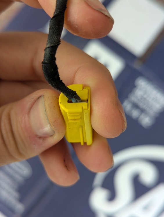

sermagia Publicado 9 Marzo Autor Denunciar Publicado 9 Marzo En 6/3/2025 a las 9:00, Carlisu84 dijo: si, ASi de simple y facil. yo lo llevo desde hace un monton de años. Lo habia puesto en algun hilo Aprovecho este hilo y te planteo una duda Carlisu, a ver si supieras si tiene solución. Resulta que he visto ahora unos asientos sline de B6 en buen estado, a falta de limpiar, y claro me servirían por todo menos por el airbag, que tienen el mismo conector incluso, pero tienen un cable menos que el mío. Creo que en un tema se habló de que en los asientos de B6 eran monofásicos (cables azul y negro) y en los del B7 son bifásicos (cables azul, negro y marrón) o algo así. ¿Sabrías cómo adaptar eso? Hay alguna solución sencilla? O implicaría VagCom o movidas más raras? Responder
Carlisu84 Publicado 14 Marzo Denunciar Publicado 14 Marzo En 9/3/2025 a las 18:47, sermagia dijo: ¿Sabrías cómo adaptar eso? si se pueden adaptar perfectamente, mucha gente lo hizo, te quedaria un cable sin conectar. no es complicado. y si, necesitas vagcom para despues borrar los fallos de airbag Responder

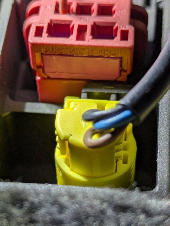

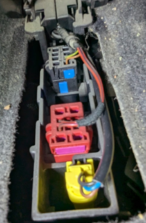

sermagia Publicado 12 Abril Autor Denunciar Publicado 12 Abril (editado) Actualizo estado de la ñapa. Ya están funcionando los botones de regulación del respaldo lumbar, el brico de empalme entre positivos (del pin n°2 al 4) ha sido un éxito. Ahora quedaría el tema del airbag, que efectivamente el conector de los asientos nuevos tiene 2 pines y el mío original tenía 3, por lo que me pregunto si se puede o se debe hacer alguna adaptación con los cables o si se podría borrar el fallo directamente con VagCom y que deje de aparecer el chivato del AIRBAG porque sino en la ITV me van a dar por c*lo. Editado 12 Abril por sermagia Responder
Carlisu84 Publicado 12 Abril Denunciar Publicado 12 Abril hace 5 horas, sermagia dijo: si se podría borrar el fallo directamente con VagCom y que deje de aparecer el chivato del AIRBAG porque sino en la ITV me van a dar por c*lo. Si no lo conectas no se puede borrar. Tienes que adaptarlo Responder
sermagia Publicado 13 Abril Autor Denunciar Publicado 13 Abril (editado) hace 10 horas, Carlisu84 dijo: Si no lo conectas no se puede borrar. Tienes que adaptarlo Y como tendría que hacerlo? El conector del airbag ya me da respeto y no sé cómo se hace. No voy a ponerme a prueba y error a ver si me revienta en los morros. En el nuevo solo tengo dos cables (azul y negro) y en el original tenía tres (azul, negro y marrón). Según el esquema eléctrico que tengo de los asientos, el marrón es tierra, por lo que en el original tenía el de tierra y en los nuevos no. Que tengo que cortar los cables y empalmar los cables del nuevo asiento a 2 de los 3 cables de mi ficha original? Entiendo que dejaría el de tierra (marrón) cortado y sin conectar a ningún cable, es así? O me estoy haciendo la picha un lío? Gracias Carlisu! Editado 13 Abril por sermagia Responder
sermagia Publicado 13 Abril Autor Denunciar Publicado 13 Abril Vale, creo que ya he encontrado el hilo sobre otro forero que le pasaba lo mismo. https://www.audisport-iberica.com/foro/topic/332020-problemas-montando-asientos-s-line-b6-en-mi-b7/page/2/#comments En él indicaban que habría que hacerlo de la siguiente manera: "hola, mira eso se soluciona conectando una fase o sea dos cables y el cable que te sobra le metes una resistencia de 4 omnios y comun y asi si se disparara, solo se dispararia una fase y la otra quedaria nula, eléctricamente es la unica solucion y es muy facil" "el marron a la resistencia y el otro lado al blanco o azul, puedes hacer las pruebas si conectar el airbag y midiendo parametros con vagcom asi sabras haciendo combinaciones cual seran los cables" Por tanto, si lo he entendido bien necesitaría una resistencia de 4 ohmios para unirla al cable marrón y de ahí al azul (ya que yo cable blanco no tengo). Responder
sermagia Publicado 30 Abril Autor Denunciar Publicado 30 Abril Para cerrar este hilo definitivamente actualizo: Asientos montados y funcionando tras conectar las fichas de airbag monofásicas tal cual y borrar el error con VagCom. Hecho esto, no me ha vuelto a saltar ningún chivato así que, al menos en mi caso, no ha sido necesario meterle mano al cableado del airbag. Un saludito y gracias a todos los compañeros que me habéis echado un cable Responder
