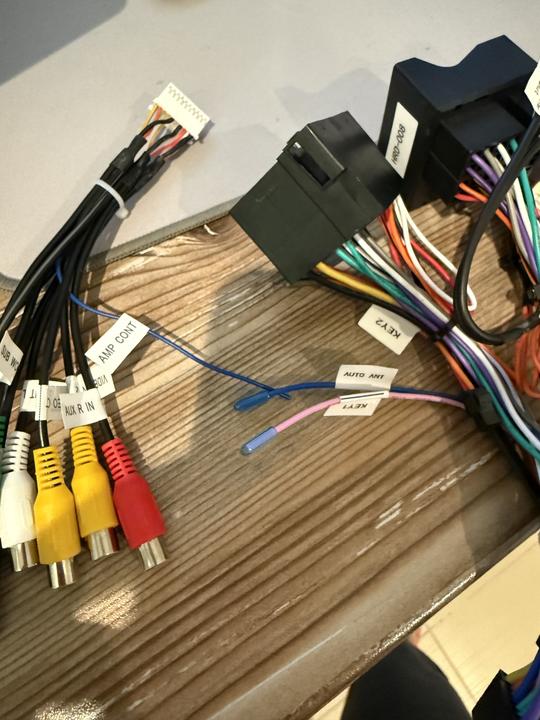

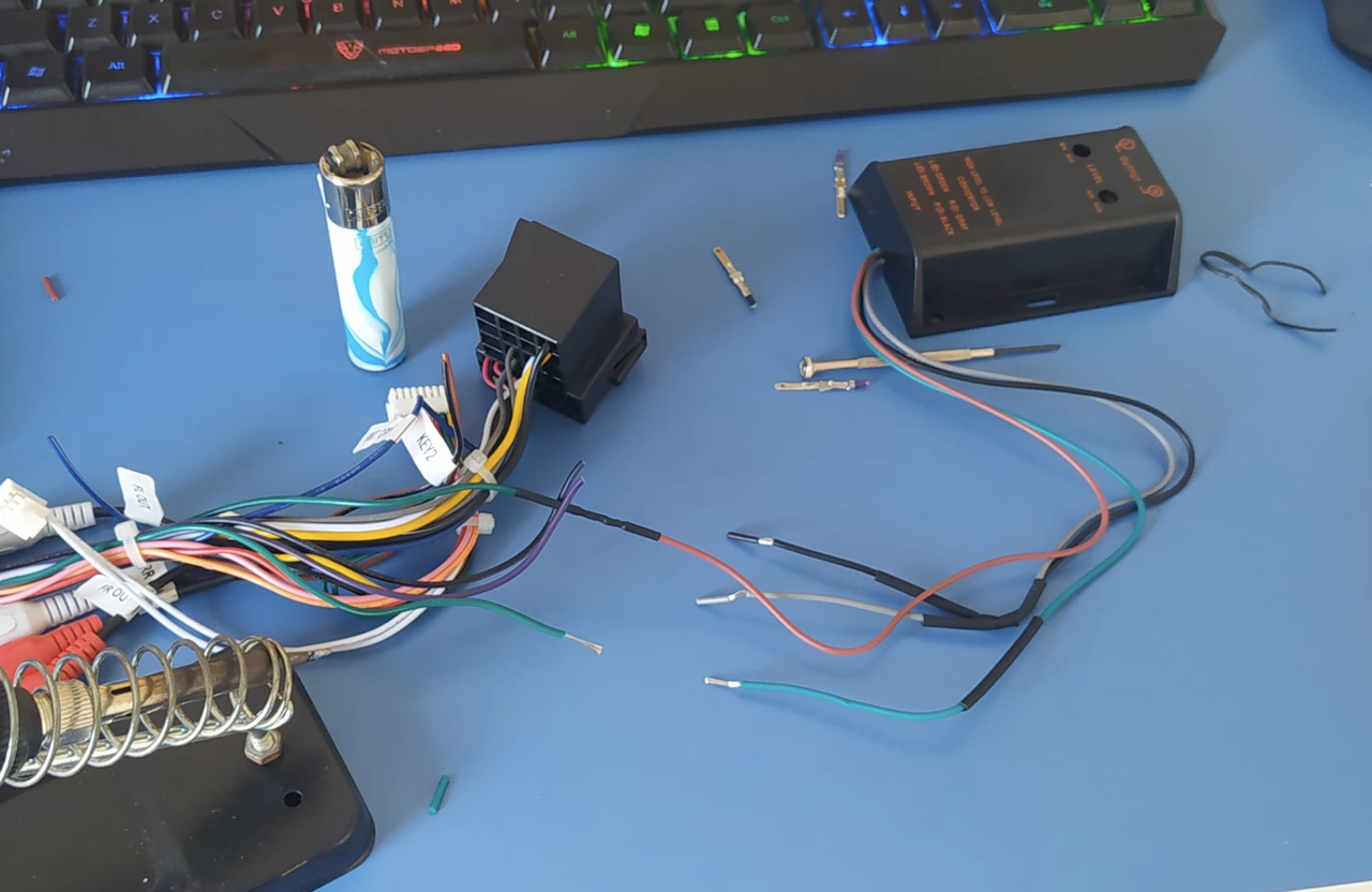

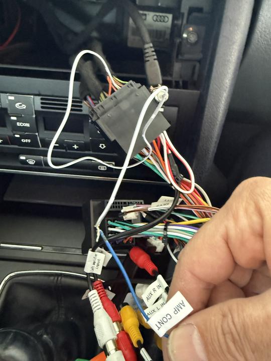

PacoGP1 Publicado hace 3 horas Denunciar Publicado hace 3 horas Ostras muchísimas gracias por los enlaces, creo que voy a devolver la camara que había cogido porque está se integra perfectamente! Una pregunta, no has necesitado un phonocar o como se diga un adaptador de audio para los altavoces traseros con esa radio? Yo había pedido este: https://es.aliexpress.com/item/1005007204124261.html?spm=a2g0o.order_list.order_list_main.5.1f771802Ix6K3j&gatewayAdapt=glo2esp Responder
Carlisu84 Publicado hace 3 horas Denunciar Publicado hace 3 horas hace 19 minutos, PacoGP1 dijo: Ostras muchísimas gracias por los enlaces, creo que voy a devolver la camara que había cogido porque está se integra perfectamente! Una pregunta, no has necesitado un phonocar o como se diga un adaptador de audio para los altavoces traseros con esa radio? Yo había pedido este: https://es.aliexpress.com/item/1005007204124261.html?spm=a2g0o.order_list.order_list_main.5.1f771802Ix6K3j&gatewayAdapt=glo2esp si le das corriente positiva al cable de la etapa ya funcionan. Responder
