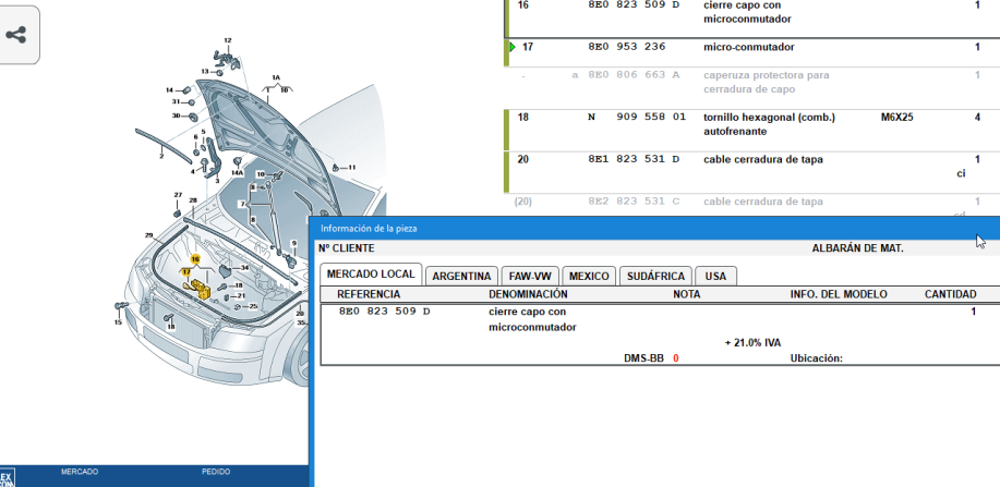

Por otro lado, en mi concesionario AUDI, me han confirmado numero de referencias, el micro conmutador, ya no se vende por separado. Me piden 120€ por la cerradura nueva original (con el sensor incluido).
Adjunto la foto de las piezas que me enviaron del concesionario, todo muy profesional y buen trato. Hablaré con mi mecánico a ver si pedimos una de las que hay por internet, de desguace o pedir la nueva...
