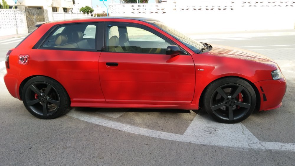

Con el cambio de motor del A3 en su momento pese a encontrarse en condiciones cambié la distribución al completo, embrague, silentblocks, tacos de motor y demás propenso a un desgaste por uso, y créeme que no tuve un solo inconveniente posterior, tal cual en estos momentos con el A4 aunque tan solo haya pasado su odómetro de los 123.500 kilómetros a unos 139.000 al prácticamente no usarlo.
Este fue el mío con ciertas y curiosas mejoras como cristales antiintrusión, cierres bloqueando los marcos de puertas, frenos delanteros sobredimensionados, traseros de S3, suspensión deportiva, llantas en 18" (225/40 R18), tapicería combinada cuero y alcántara, consola central de techo de Seat Altea, Nintendo Wii, portátil, faros de gas, pilotos traseros LED, dobles altavoces delanteros de 6", traseros con twiters por separado, acabo original S3 de aletas y juego de parachoques, alerones laterales invertidos de Seat León 2...
