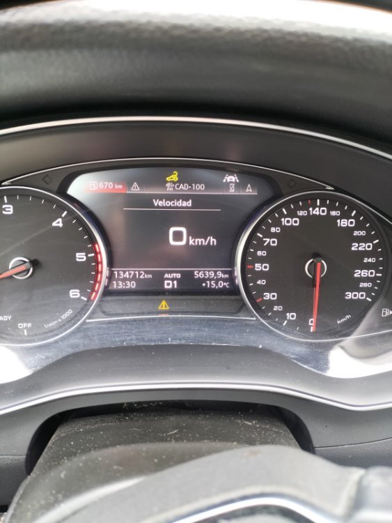

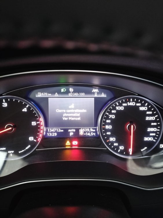

Audi35 Publicado 7 de Marzo del 2025 Denunciar Publicado 7 de Marzo del 2025 Hace ya tres años que mi A6 35tdi cuando lleva unos días parado o lo aparco fuera con clima frío o húmedo, le empiezan a sonar los cierres, es como una secuencia de clack, clack, clack que cesa en pocos segundos, esto cada vez va a más y hoy se le ha encendido un aviso de fallo del cierre centralizado, he parado el coche lo he cerrado durante unos 10 minutos, lo he abierto y vuelto a encender y ya no ha vuelto a aparecer dicho aviso, ¿a alguien más le ha pasado?, ¿alguna idea de qué podría ser? [url=https://ibb.co/0R4dxvFb][img]https://i.ibb.co/Zp4k07YD/IMG-20250307-WA0004.jpg[/img][/url] Responder

autodidacta Publicado 25 de Marzo del 2025 Denunciar Publicado 25 de Marzo del 2025 (editado) En 7/3/2025 a las 14:46, Audi35 dijo: Hace ya tres años que mi A6 35tdi cuando lleva unos días parado o lo aparco fuera con clima frío o húmedo, le empiezan a sonar los cierres, es como una secuencia de clack, clack, clack que cesa en pocos segundos, esto cada vez va a más y hoy se le ha encendido un aviso de fallo del cierre centralizado, he parado el coche lo he cerrado durante unos 10 minutos, lo he abierto y vuelto a encender y ya no ha vuelto a aparecer dicho aviso, ¿a alguien más le ha pasado?, ¿alguna idea de qué podría ser? [url=https://ibb.co/0R4dxvFb][img]https://i.ibb.co/Zp4k07YD/IMG-20250307-WA0004.jpg[/img][/url] Hola: Por lo que dices y no te ha vuelto a pasar, fue una condensación después de ir con la calefacción alta, parar y dejar el coche en la calle. Me da la sensación de que la humedad está conectando terminales eléctricos. Una solución podría estar en proteger las conexiones, cables y centralitas de la humedad y condensación de cada una de las puertas. Procura controlar el sistema del aire acondicionado para evitar la condensación, aunque esto es mas bien fallo de diseño de Audi. Un saludo Editado 25 de Marzo del 2025 por autodidacta Responder
Audi35 Publicado 31 de Marzo del 2025 Autor Denunciar Publicado 31 de Marzo del 2025 En 25/3/2025 a las 19:31, autodidacta dijo: Hola: Por lo que dices y no te ha vuelto a pasar, fue una condensación después de ir con la calefacción alta, parar y dejar el coche en la calle. Me da la sensación de que la humedad está conectando terminales eléctricos. Una solución podría estar en proteger las conexiones, cables y centralitas de la humedad y condensación de cada una de las puertas. Procura controlar el sistema del aire acondicionado para evitar la condensación, aunque esto es mas bien fallo de diseño de Audi. Un saludo Lo cierto es que con tiempo seco y caluroso no ocurre, pero cuando viene tiempo frío y húmedo el problema parece inevitable, si va a más con el tiempo tocará reparar. Responder
autodidacta Publicado 1 de Abril del 2025 Denunciar Publicado 1 de Abril del 2025 hace 15 horas, Audi35 dijo: Lo cierto es que con tiempo seco y caluroso no ocurre, pero cuando viene tiempo frío y húmedo el problema parece inevitable, si va a más con el tiempo tocará reparar. Por eso, con tiempo seco y caluroso no hay condensación. Y con tiempo frio y lluvia o humedad después de viajar con calefacción y dejar el coche en la calle, ese contraste calor-frio produce condensación que se mete por todas las partes. Si controlas bien las diversas opciones del aire acondicionado y el modo automático creo que evitarás la condensación. Releer manual del aire acondicionado. Consejos Apaga la función de recirculación del aire y activa el aire acondicionado. Sube la calefacción para que entre más aire seco al interior. Si los pasos anteriores no son efectivos, considera conducir con las ventanas abiertas durante unos minutos para permitir que el aire circule y se equilibre la temperatura y la humedad dentro del vehículo. Mucha salud Responder
