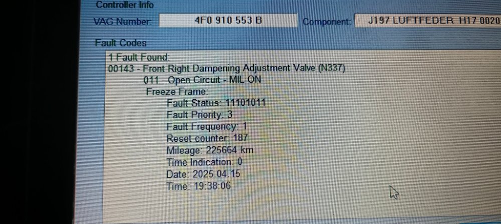

javiedd Publicado 17 de Abril del 2025 Autor Denunciar Publicado 17 de Abril del 2025 hace 23 horas, Serjio dijo: Creo que al entrar te hace una medición de los valores y pone a cuánto está, me suena vamos. Cuando sale cero es por que ha habido algún error de la suspension. Pero no lo tengo muy fresco esto ehh! Te da algún fallo o algo? Me aparece error de válvula N337... Responder
Serjio Publicado 17 de Abril del 2025 Denunciar Publicado 17 de Abril del 2025 hace 30 minutos, javiedd dijo: Me aparece error de válvula N337... Seguramente por ese fallo te salgan esos valores. Responder
insus100 Publicado 19 de Abril del 2025 Denunciar Publicado 19 de Abril del 2025 Revisa el conector y el cable del amortiguador delantero derecho. Responder
