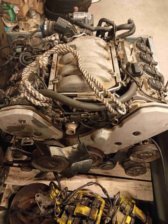

VNCompeticion Publicado 8 de Diciembre del 2025 Autor Denunciar Publicado 8 de Diciembre del 2025 Buenas gente!!!Lo siento por la inactividad. Mientras estoy haciendo la fibra bastante tranquilo he ido a por el motor,al final no me he decantado por el 2.2 original para preparar,he adquirido un 4.2 para preparar,os adjunto fotos Responder

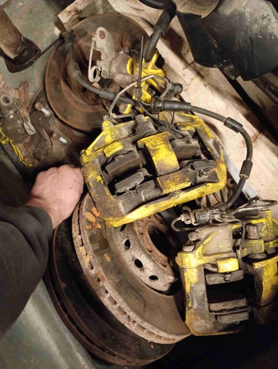

VNCompeticion Publicado 8 de Diciembre del 2025 Autor Denunciar Publicado 8 de Diciembre del 2025 Al final no me he decantado por el 2.2 original por diferentes razones y he decidido que lo voy a sustituir por un 4.2 ya que me deja muchísimo vas abanico de mejora que el 2.2,el motor lo voy a montar y ver qué está todo bien,a partir de ahí veré si tiro hacia caja de BMW o de VAG todo manual y ponerle una programable para meterle un turbo en cada banco soplando poco para no tener que cambiar de momento bielas etc. Mucho trabajo pero así armamos chikita bomba He adquirido frenos,etc etc a parte del motor para cubrir la otra parte de la preparación que ya sabéis que son muchas cosas,ya os lo iré subiendo Os adjunto las fotos: Responder

RomuloTDI Publicado 31 de Diciembre del 2025 Denunciar Publicado 31 de Diciembre del 2025 (editado) Y vas a poder legalizar ese V8 en el 90?? ya si le metes turbos ya debe ser la leche de homologar, no?? y ya que vas amontar turbos no te compensa montar el V8 de un RS6C5?? te olvidas de complicaciones, ya viene preparado para la sobrepresión de los turbos, lo malo será el precio que te puedan pedir por un motor de RS6C5, por que las piezas las venden a precio de oro, hace unas semanas pregunte yo por los asientos (creo que con paneles) que los habia visto en Wallapop Recaro de RS6 y me pedían creo que mas de 4000€. Editado 31 de Diciembre del 2025 por RomuloTDI Responder
VNCompeticion Publicado 1 Enero Autor Denunciar Publicado 1 Enero hace 17 horas, RomuloTDI dijo: Y vas a poder legalizar ese V8 en el 90?? ya si le metes turbos ya debe ser la leche de homologar, no?? y ya que vas amontar turbos no te compensa montar el V8 de un RS6C5?? te olvidas de complicaciones, ya viene preparado para la sobrepresión de los turbos, lo malo será el precio que te puedan pedir por un motor de RS6C5, por que las piezas las venden a precio de oro, hace unas semanas pregunte yo por los asientos (creo que con paneles) que los habia visto en Wallapop Recaro de RS6 y me pedían creo que mas de 4000€. Buenas te voy a responder en dos partes El motor sin turbar si es homologable,cuando acabe de montarlo si va todo correctamente sería lo ideal,homologar de un plumazo motor,frenos,refuerzos,vaciado,caja de cambios,reubicación de la instalación y algo faltará más. Hablé el otro día con el homologador y tampoco es carísimo. Luego lo de homologar turbo pues eso no lo voy a hacer,por qué el coche va a ser para 400 metros y para lo que lo voy a sacar prefiero homologar el motor base con los añadidos y ya.Y si se da la casualidad que me pillan pues son 200€ de multa con la reducción.Pero vamos que no va a ser para andar por la calle de diario ni de fin de semana. El tema que dices de comprar motor del rs6 pues no me gusta,por qué a parte de montar algo que me gusta estoy aprendiendo preparación de competición a parte de ser electromecánico y esto me da xp a punta pala,por eso lo cogí atmosférico por qué quiero ser yo el que prepare absolutamente todo,por qué mi meta a parte de montar este coche es ser preparador y por algo siempre se empieza. A parte los motores v8 son exactamente todos iguales la parte del bloque los 4.2,sacando los de inyección directa que eso ya sufren cambios,lo que da un motor igual de robusto que los otros y sabiendo jugar con eso puedes hacer cosas muy interesantes y heavys. Un saludo RomuloTDI y feliz año!! Responder

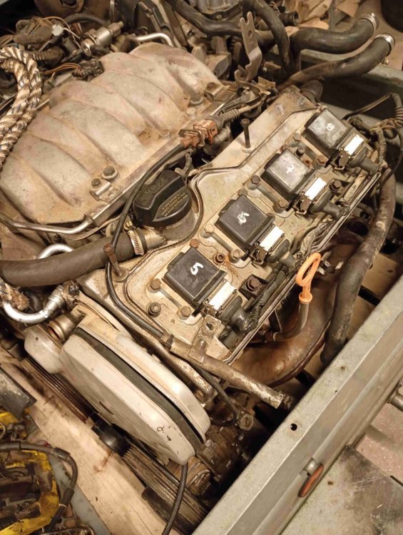

WAJE Publicado 10 Enero Denunciar Publicado 10 Enero Madre mía menudo proyectazo!!!! Me encanta, lo único que ir te diría es que “te has pasado con el V8”, y te explico un poco el porque digo esto. Si bien ya se han instalado varios V8 en Audis 80 y 90 creo que es un motor demasiado grande, más aún para turbarlo. Sinceramente cogería antes un 2.7 biturbo, motor más que probado, espacio mayor para todos los periféricos y encima no necesitarías programable. Te lo digo más que nada porque el v8 no te va a dejar sitio para intercooler, el radiador de agua y radiadores de aceite si te hacen falta, además de que irá mal dinámicamente por el peso que tendrá en el morro pero bueno eso es otro tema. Respecto a la fibra me parece increíble el trabajo que has hecho, podrias, aunque sea por privado, decirme como lo haces??también me da miedo estropear mi capot recién pintado, bueno yo quisiera hacer aletas más que el capot. UN SALUDO Y MUCHO ANIMO Responder
VNCompeticion Publicado 15 Enero Autor Denunciar Publicado 15 Enero En 10/1/2026 a las 12:34, WAJE dijo: Madre mía menudo proyectazo!!!! Me encanta, lo único que ir te diría es que “te has pasado con el V8”, y te explico un poco el porque digo esto. Si bien ya se han instalado varios V8 en Audis 80 y 90 creo que es un motor demasiado grande, más aún para turbarlo. Sinceramente cogería antes un 2.7 biturbo, motor más que probado, espacio mayor para todos los periféricos y encima no necesitarías programable. Te lo digo más que nada porque el v8 no te va a dejar sitio para intercooler, el radiador de agua y radiadores de aceite si te hacen falta, además de que irá mal dinámicamente por el peso que tendrá en el morro pero bueno eso es otro tema. Respecto a la fibra me parece increíble el trabajo que has hecho, podrias, aunque sea por privado, decirme como lo haces??también me da miedo estropear mi capot recién pintado, bueno yo quisiera hacer aletas más que el capot. UN SALUDO Y MUCHO ANIMO Muchísimas gracias!! Con lo del peso tienes razón,mucho peso en la parte delantera pero nada que no pueda hacer una buena suspensión,a parte que va a ser para 400metros recuerda,así que no será tan exigente como si tuviera que ir contra un wrc jsaja. Yo siempre soy un poco extremista,motor grande ande o no ande,que aún que sea mucho trabajo al final merece la pena,mucho potencial debajo del capó. Estoy días estoy currando muchísimo y no me da tiempo para nada,este finde ya retomo con la instalacion. Si claro podemos hablar,lo que sí que olvídate de la pintura al 99% sjsj,muchas gracias por participar. Responder
