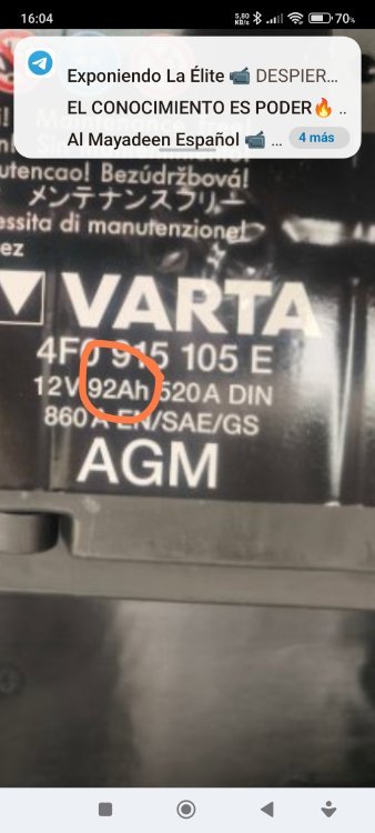

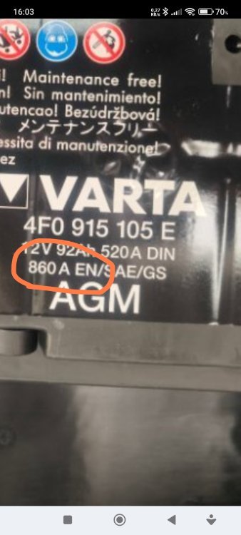

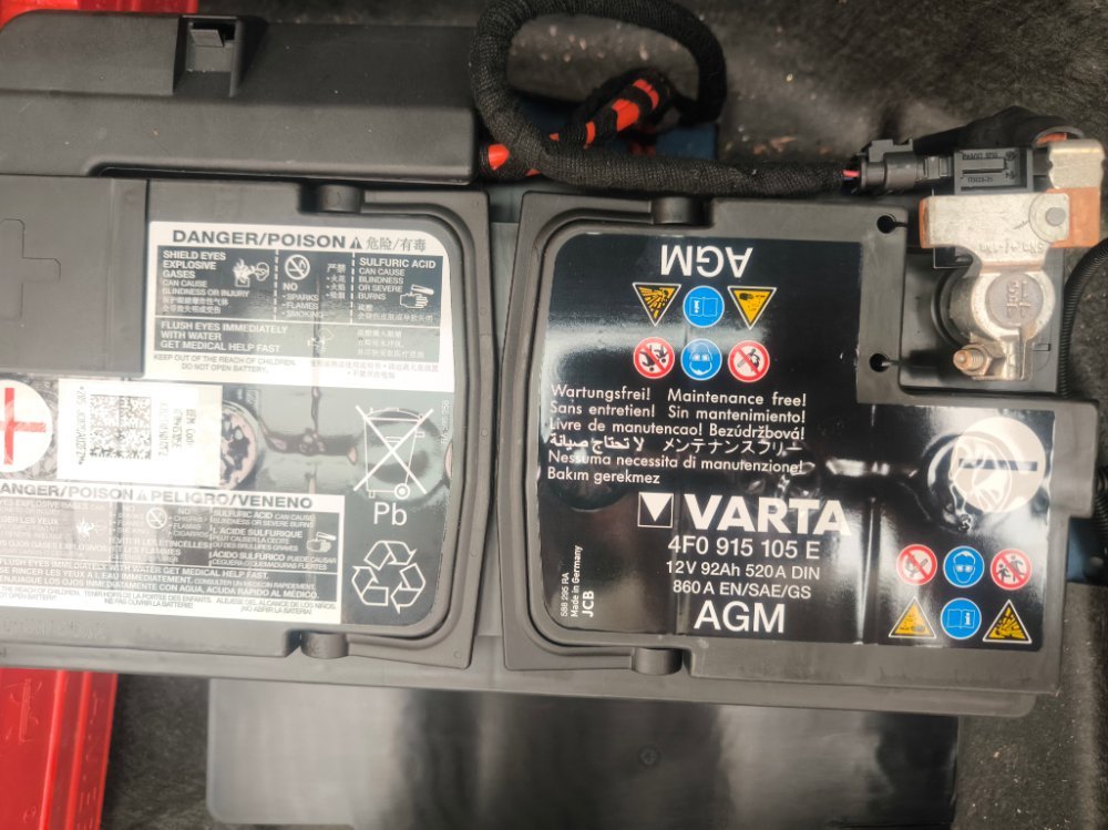

wuilou9 Publicado 16 Agosto Denunciar Publicado 16 Agosto (editado) Buenas tengo la siguiente batería en mi A4 Avant b8.5 la cual pide cambio. Es la de la imagen. Quisiera preguntar si está otra tudor la puedo montar en mi A4. https://voltabaterias.com/tudor-tk960-bateria-coche-agm-96ah-850a-en/ Gracias. Editado 16 Agosto por wuilou9 Responder

pacolg Publicado 17 Agosto Denunciar Publicado 17 Agosto hace 7 horas, wuilou9 dijo: Parece un poco mayor de amperaje la Tudor. No pasaría nada por eso,no? Perdón que te corrija pero la tutor es un poco menor muy poca cosa Es de 96ah por la suya de 92ah Y en cuanto capacidad de 850A por la suya 860A. Son prácticamente iguales pero menor la tudor,en capacidad y con mayor potencia de descarga El detalle de amperaje miraste otro que se refiere a otra norma Espero haber ayudado Responder

pacolg Publicado 18 Agosto Denunciar Publicado 18 Agosto Si sería lo mejor si no la has comprado todavía,lo mejor comprar una exactamente igual que la que llevas y de esta manera de aseguras , quiero decir que además de ser varta te coincida los valores de ah y M y que además sea AGM Responder
wuilou9 Publicado 19 Agosto Autor Denunciar Publicado 19 Agosto hace 54 minutos, pacolg dijo: Si sería lo mejor si no la has comprado todavía,lo mejor comprar una exactamente igual que la que llevas y de esta manera de aseguras , quiero decir que además de ser varta te coincida los valores de ah y M y que además sea AGM hace 54 minutos, pacolg dijo: Si sería lo mejor si no la has comprado todavía,lo mejor comprar una exactamente igual que la que llevas y de esta manera de aseguras , quiero decir que además de ser varta te coincida los valores de ah y M y que además sea AGM La Tudor también es AGM. Esxactanente varta como la que tengo no he encontrado .es de 860 y he llegado a encontrar de 850. Solo encontré mismas características que la Tudor pero 95€ más cara. https://bateriasencasa.com/bateria-varta-g14-12v-95ah-850a Responder
