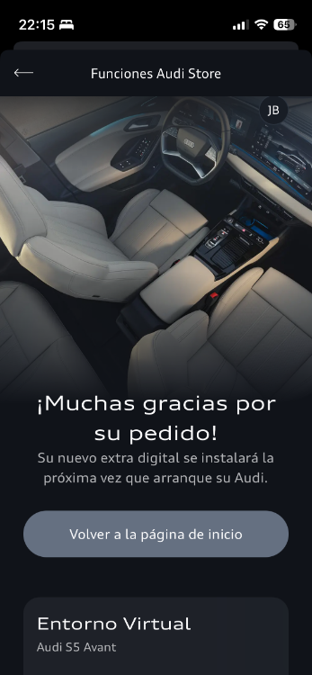

Javier Barea Egaña Publicado 25 de Noviembre del 2025 Autor Denunciar Publicado 25 de Noviembre del 2025 Inversiones del Black Friday Responder
