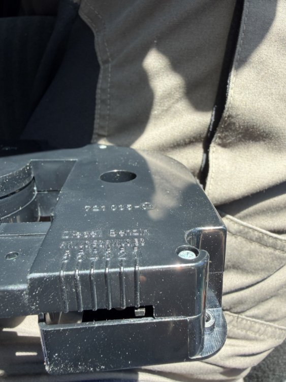

KJM Publicado 16 Mayo Autor Denunciar Publicado 16 Mayo Pues no tengo clavija de codificación. en vez de eso hay un conmutador con seis posiciones y está en su sitio. Responder

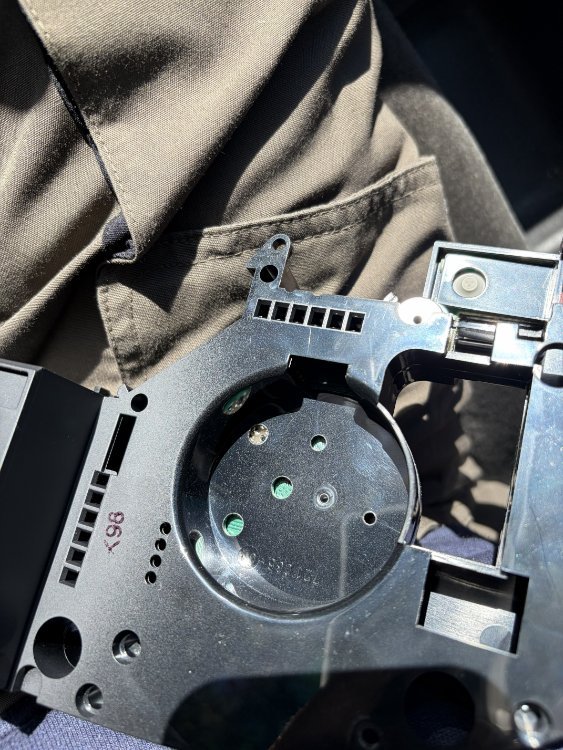

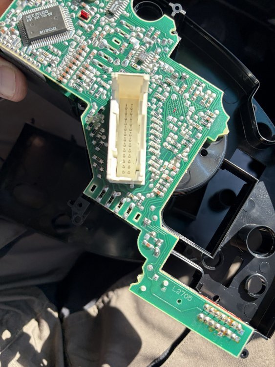

KJM Publicado 16 Mayo Autor Denunciar Publicado 16 Mayo (editado) El módulo de check control es negro y parece distinto a otro modelo blanco que se ve más googleando. Lo he abierto y todo parece en orden. Los conectores y sus pins parecen estar bien. Ni rastro de sulfato. ¿Se os ocurre cuál será el fallo? ¿Problema de soldaduras o hay alguna otra opción más fácil de chequear antes de llevarlo a que me lo revisen? ¿Pensáis que es suficiente con llevar el módulo de check control a revisar soldaduras o también la placa con la instrumentación? Editado 16 Mayo por KJM Olvido Responder
xbox Publicado 17 Mayo Denunciar Publicado 17 Mayo En 16/5/2026 a las 12:50, KJM dijo: Pues no tengo clavija de codificación. en vez de eso hay un conmutador con seis posiciones y está en su sitio. Hola el conmutador ese creo que es para escoger si es motor gasolina , o Diesel y cosas de ese estilo creo que tengo un chec control por la cochera y de un motor como el tuyo ,mi coche es el mismo , mañana te digo en que numero esta esa clavija Responder
KJM Publicado 18 Mayo Autor Denunciar Publicado 18 Mayo hace 23 horas, xbox dijo: Hola el conmutador ese creo que es para escoger si es motor gasolina , o Diesel y cosas de ese estilo creo que tengo un chec control por la cochera y de un motor como el tuyo ,mi coche es el mismo , mañana te digo en que numero esta esa clavija Hola, si, se puede elegir entre 6 posiciones. 3 diésel y tres gasolina. Las tres posiciones por combustible son para elegir área geográfica. Entiendo que RW = Rest of World US = EEUU EG = Unión Europea por las iniciales en alemán. No creo que la posición de la clavija importe ya que parece que el problema es de comunicación, pero igual puedo probar a cambiarlo a ver si funciona. Responder
xbox Publicado 19 Mayo Denunciar Publicado 19 Mayo (editado) Hola creo que tu coche es como el mío , te dejo la referencia de mi cuadro y tengo el selector en el numero 2 por lo que veo en las fotos tu lo tienes en el numero 1 o tu o yo lo tenemos mal No se si eso influirá en algo si lo modificas cuenta que pasa lo tienes puesto como si fuese un coche diesel Editado 19 Mayo por xbox Responder

KJM Publicado 19 Mayo Autor Denunciar Publicado 19 Mayo Las posiciones 1 a 3 son de 'benzin' y 4 a 6 'diesel'. La 1 es EG que entiendo corresponde a Europa y la 2 a EEUU, tanto en tu coche como el mio ¿no? aunque igual no cambia nada a efectos prácticos. A ver cuando puedo probar la posición 2 o 3, pero me temo que tengo que tener mucha suerte para que funcione. Hoy le he dado una vuelta y he visto que los testigos del cuadro si funcionan. Me imagino que son circuitos diferentes. Responder
