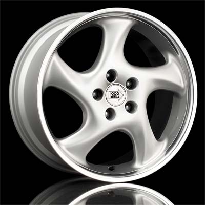

gracias por vuestra ayuda.aora aber si me podeis ayudar con l modelo de llantas.me gustan mucho las imola extreme de blind y me an exo un prespuesto de 1550 con neumaticos y todo q os parece?admito otro tipo de sugerencias y si podeis poner fotos mejor todavia para acerm una idea.pero dejaros de las bbs y las sportec....q son demasiado caras para mi,jajaja
