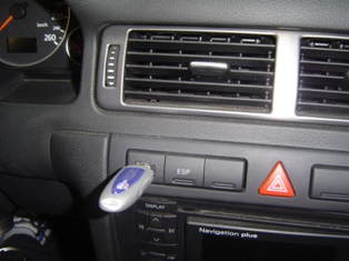

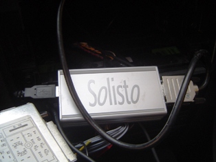

loliyo Publicado 10 de Noviembre del 2006 Denunciar Compartir Publicado 10 de Noviembre del 2006 Hola Amigos, por fin me he llegado el solisto mp3, pero he tenido que instalar la salida USB en la guantera, porque no he tenido narices de llevar el cable usb desde el tarjetero de mi a4 (ese es está a la izquierda de las interruptor de luces de emergencia) a la parte trasera de la radio (puedo extraerla puesto que en el cence me las regalaron cuando fui a pedirlas).... Algún alma caricativa que me diga como DESMONTAR EL TARJETERO, o la menos como llevar un cable del tarjetero a la parte trasera de la radio. POR otro lado el SOLISTO mp3 es la solución ideal para escuchar musica en nuestros AUDI's estoy encantadísmo y eso que me parecíauna pasta (200 eurazos) pero ahora el manejar un stick de memoria como si fuera el cargador original desde el volante es la repera, si alguién quiere le cuento más, pero como resumen he hecho una buena compra (de momento, que llevo dos días) SALUDOS. hola franeitor yo lo puse y mira como me quedo Responder Enlace al comentario Compartir en otros sitios web More sharing options...

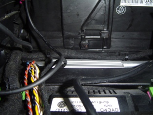

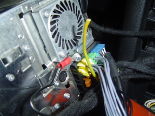

loliyo Publicado 10 de Noviembre del 2006 Denunciar Compartir Publicado 10 de Noviembre del 2006 algunas mas. en mi coche tiene un sitio justo debajo del navegador naviplus y la toma la he sacado en el inteructor vacio que habia Responder Enlace al comentario Compartir en otros sitios web More sharing options...
