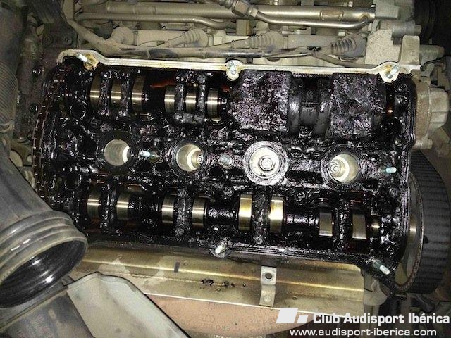

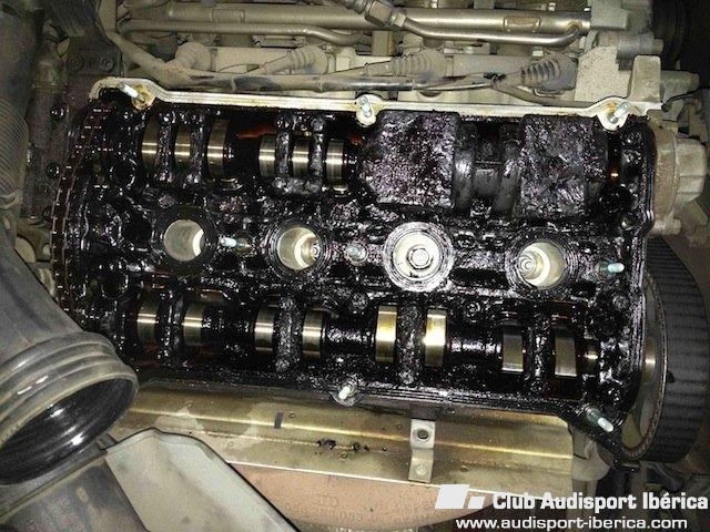

una foto de como esta de m**** la culata, para que veais la importancia de cambiar el aceite, o de echarle aceite de motor y no de girasol
:shocked: :shocked: .... Menuda cantera Dios Mio!!! Nunca en mi vida de tantos y tantos motores que he desmontado nunca he visto nada igual, el mio cuando lo abrí para cambiar la junta de balancines estaba brillante pongo 1 foto para que se aprecien las diferencias.
1º Foto
Ya se me pasaba, limpieza a fondo pero a fondo ya que eso tiene muchas consecuencias, no deja trabajar el aceite ya que esa película de escoria es tan gruesa que todo lo tapa, no andes así con el coche!!! Es algo fuera de lo normal para llegar a ese extremo...
s2.
