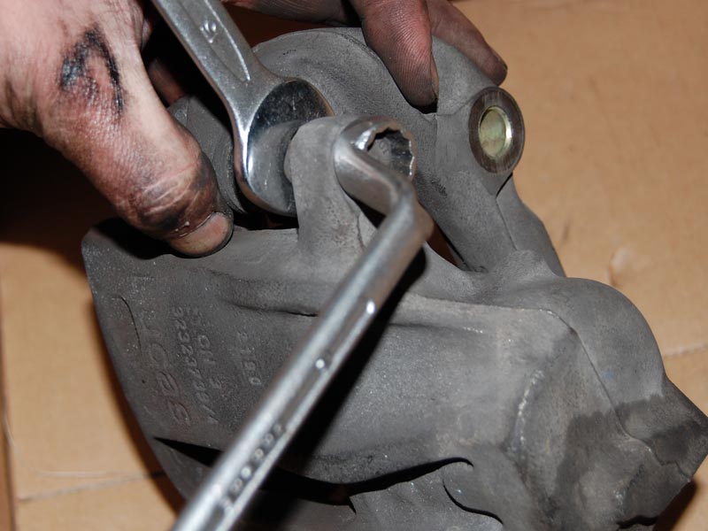

Tolo Publicado 3 de Enero del 2008 Autor Denunciar Compartir Publicado 3 de Enero del 2008 Desmontamos las pinzas del soporte (portafrenos). También es más ancho. Llave abierta de 15 y otra de 13 Responder Enlace al comentario Compartir en otros sitios web More sharing options...

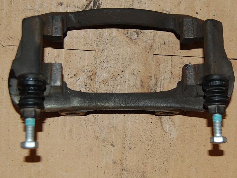

Tolo Publicado 3 de Enero del 2008 Autor Denunciar Compartir Publicado 3 de Enero del 2008 Portafrenos con los pernos guía, las caperuzas y los tornillos. Responder Enlace al comentario Compartir en otros sitios web More sharing options...

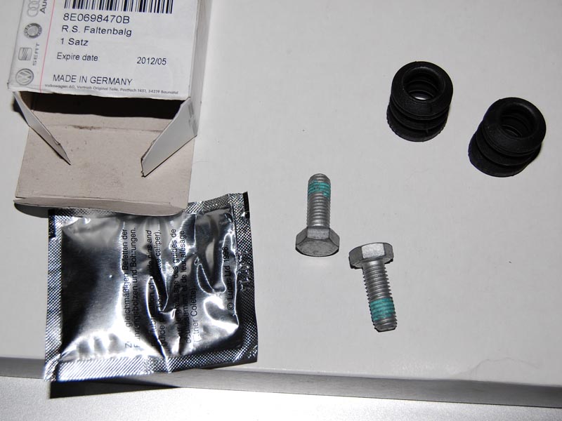

Tolo Publicado 3 de Enero del 2008 Autor Denunciar Compartir Publicado 3 de Enero del 2008 Kit de reparación 8E0 698 470 B Los tornillos son de sustitución obligatoria, las caperuzas y 5 gr. de grasa. Responder Enlace al comentario Compartir en otros sitios web More sharing options...
Tolo Publicado 3 de Enero del 2008 Autor Denunciar Compartir Publicado 3 de Enero del 2008 Los pernos limpios y engrasados, y las caperuzas nuevas. Responder Enlace al comentario Compartir en otros sitios web More sharing options...
Tolo Publicado 3 de Enero del 2008 Autor Denunciar Compartir Publicado 3 de Enero del 2008 El portafrenos preparado Responder Enlace al comentario Compartir en otros sitios web More sharing options...

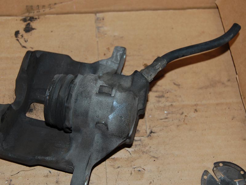

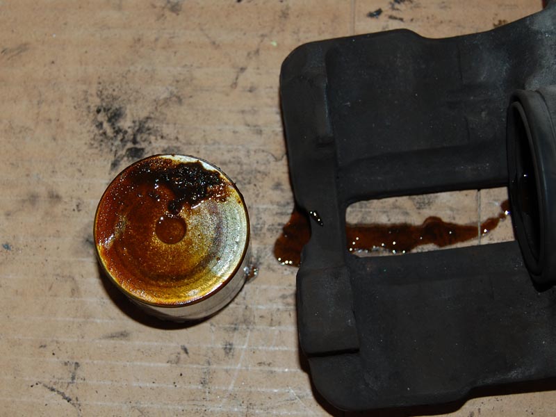

Tolo Publicado 3 de Enero del 2008 Autor Denunciar Compartir Publicado 3 de Enero del 2008 Sacamos el pistón de la carcasa con un manguito viejo conectado a pequeño compresor de aire. Entre 1.5 y 2 bar sale con facilidad. Responder Enlace al comentario Compartir en otros sitios web More sharing options...
Tolo Publicado 3 de Enero del 2008 Autor Denunciar Compartir Publicado 3 de Enero del 2008 El pistón fuera Responder Enlace al comentario Compartir en otros sitios web More sharing options...

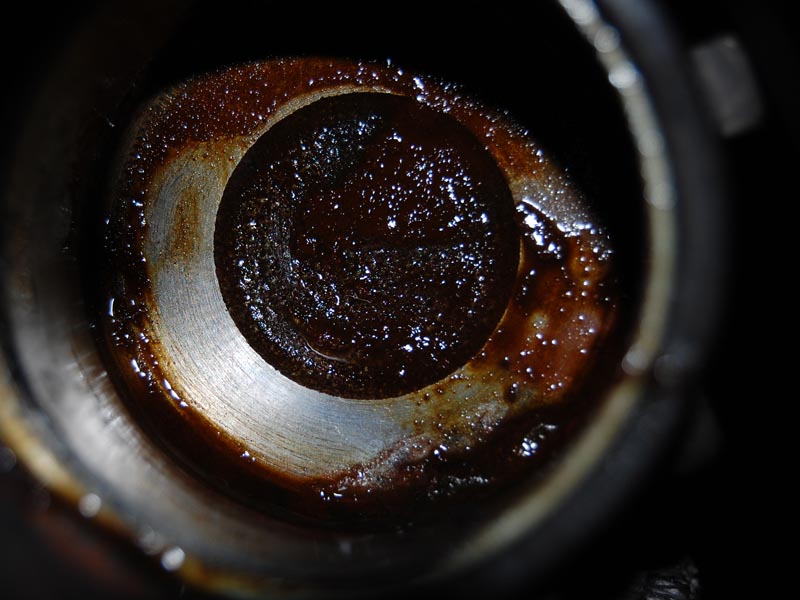

Tolo Publicado 3 de Enero del 2008 Autor Denunciar Compartir Publicado 3 de Enero del 2008 Parece que ha salido bastante porquería :cry2: Responder Enlace al comentario Compartir en otros sitios web More sharing options...

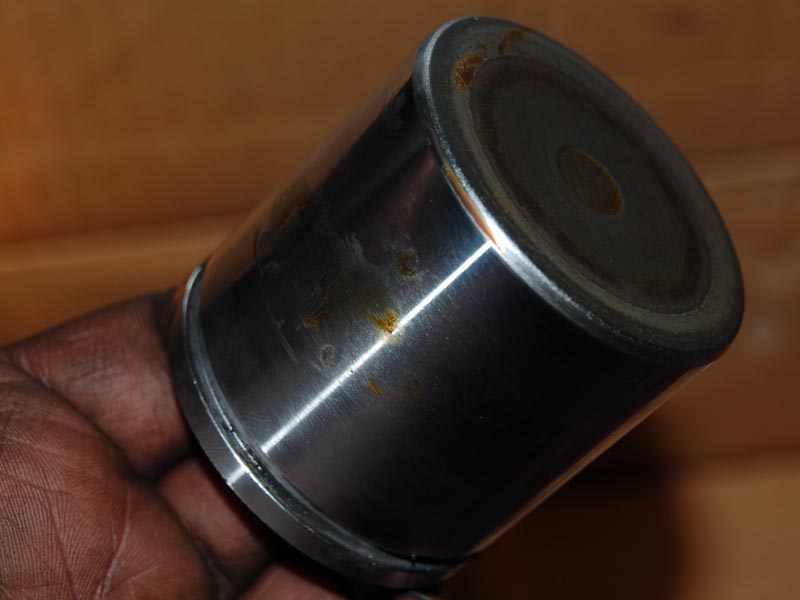

Tolo Publicado 3 de Enero del 2008 Autor Denunciar Compartir Publicado 3 de Enero del 2008 El pistón después de la primera limpieza, quedan marcas pero después con alcohol se eliminaron Responder Enlace al comentario Compartir en otros sitios web More sharing options...

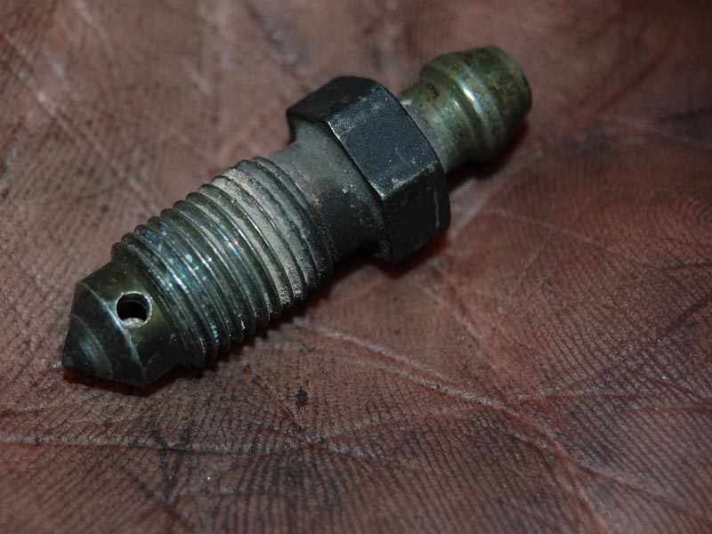

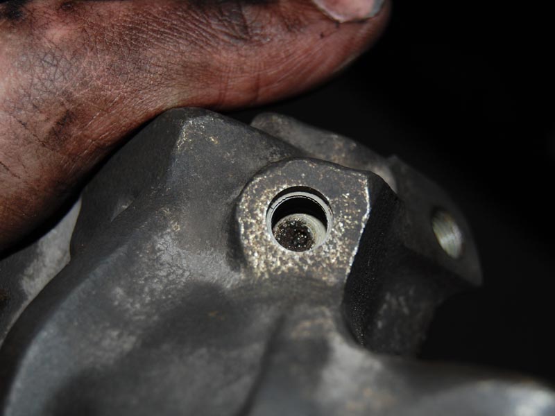

Tolo Publicado 3 de Enero del 2008 Autor Denunciar Compartir Publicado 3 de Enero del 2008 Válvula de desaireación (purgador) Responder Enlace al comentario Compartir en otros sitios web More sharing options...

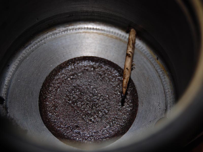

Tolo Publicado 3 de Enero del 2008 Autor Denunciar Compartir Publicado 3 de Enero del 2008 El alojamiento del purgador, totalmente taponado Responder Enlace al comentario Compartir en otros sitios web More sharing options...
Tolo Publicado 3 de Enero del 2008 Autor Denunciar Compartir Publicado 3 de Enero del 2008 Limpiando el agujero del purgador con un palillo Responder Enlace al comentario Compartir en otros sitios web More sharing options...
