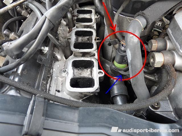

Cambiarlo está chupao. Es trabajillo para todos los públicos.
Lo primero esperar a que el motor esté totalmente frio. Si no, el agua sale a presión y te quemas.
Luego quitas la tapa del motor y te lo encuentras ahí:
Desconectas el conector y quitas el pasador que marco en azul (es recomendable comprar uno porque se puede partir al sacarlo)
Después tiras hacia arriba del sensor viejo y pones rápido el nuevo para que no se salga todo el refrigerante (ten el nuevo cerquita preparado).
Después le pones de nuevo el pasador, vuelves a enchufar el conector y repones todo el refrigerante que se te ha salido.

Pues tiene pinta de ser una cosa fácil, ya os contaré
Hola,colega
Es cambiar el sensor este no es nada complicado.Yo ha combiado a varios i lo ha echo sin quitar el colector.
Es sacar el pasador...sacar el sensor y la junta torica...poner el nuevo con nueva junta,apresionarlo para bajo para poder meter el pasador de nuevo y ya esta.
Lo que si que es importante el nuevo que sea del mismo color que el viejo.Van de varios colores.Por eso yo que tu lo compraria de la casa.
y cambiar la junta torica tambien

Noooo, jejej, el colector no hay que quitarlo :thumbsup: . Es que he aprovechado la foto ésta de Juanky que se veía muy clarito.
Creía que se sobreentendía. Lo siento.
