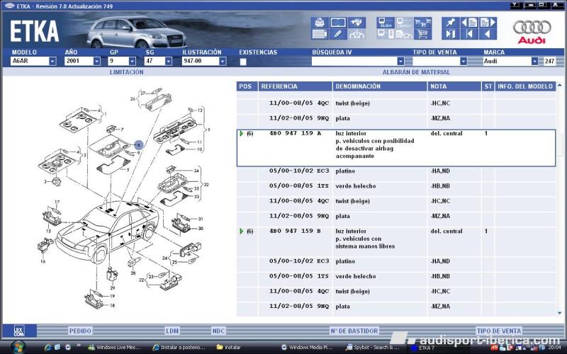

No se si sera esto lo que buscas.
Puedo buscarte como se instala si quieres. Mejor dime modelo de coche, motor y año.
Saludos.
Enlace al comentario
Compartir en otros sitios web
hola gracias por tu contestación.
Creo que es exactamente eso. El kit de desactivación del airbag del acompañante, con el bombin de la llave, que va en la guantera, el plafón que lo indica y demás.
Mi coche es un Audi Allroad, motor 2.5 tdi 180 cv, del 2001. Curiosamente no lo trae instalado y como tenemos que cojer el coche siempre, a veces sólos, me gustaría instalarlo antes de que nazca el bebe.
Voy a intentar subir la foto del catálogo donde aparece la pieza. (Nunca he subido una foto al foro, no se cómo se hace)
