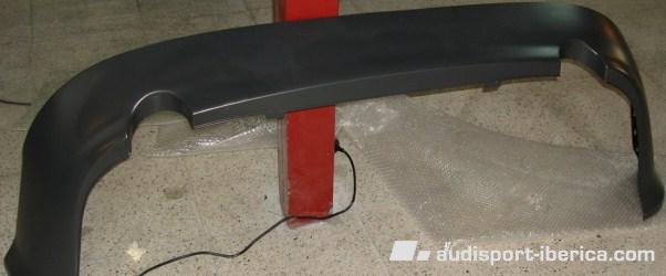

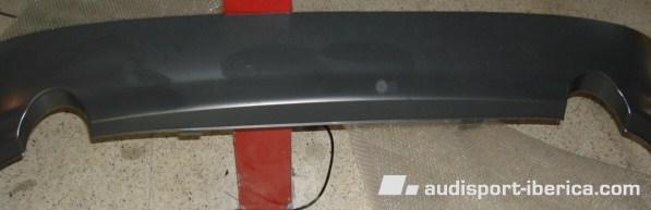

1º comprar en el conce la parte baja del paragolpes del 2500tdi modelo b6 del 2004 con doble salida (no me se la ref.)

2º comprar en el conce el difusor del s4 b7 tampoco me se la ref.
3º en ebay comprar fibra de carbono real con resina epoxi (doble )para acabado cristalino
el paragolpes normal con doble salida me costo 109E y el difusor del s4 42E

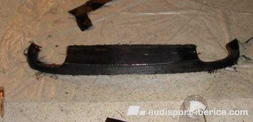

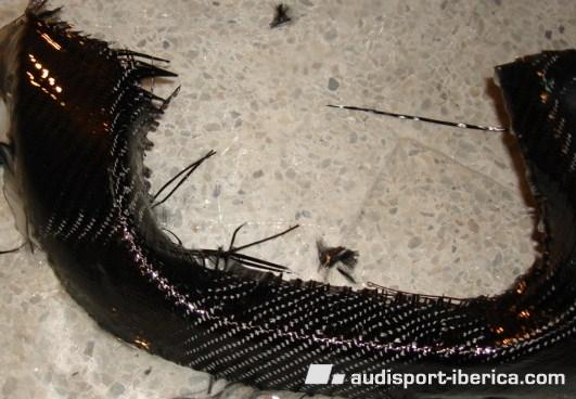

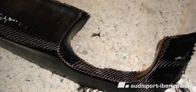

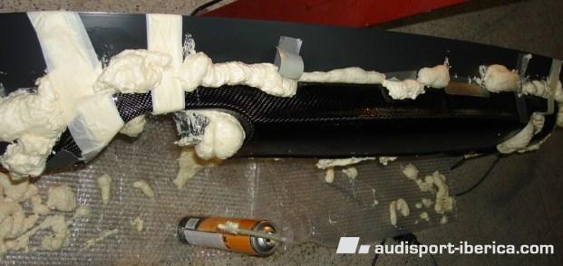

Pasamos a la accion y empezamos a forrar el difusor en carbono con cuidadin de no dejar arrugas y damos la primera mano de epoxi (llevará varias manos hasta dejarlo como cristal)

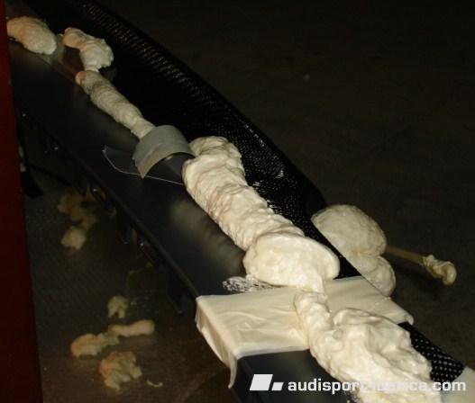

devemos dejar secar las manos entre capa y capa unas 10horas. Pero podemos ir preparando el paragolpes para soldar el difusor.
ire poniendo fotos segun vaya progresando en la operacion

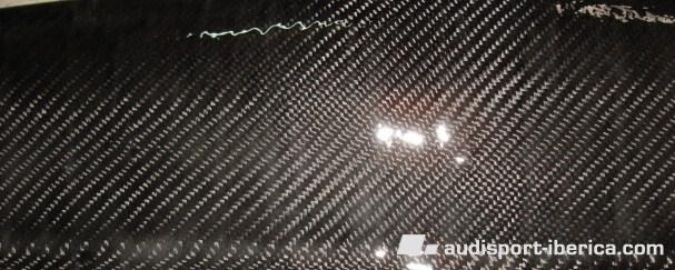

Un gran trabajo el que estas haciendo y siempre sera exclusivo.Lo que me sorprende es lo del carbono pues yo estube investigando el tema de forrar de carbono piezas y hablaban de hacer vacio con las pieza pues si no no quedaban con el acabado cristalino que tu dices.¿Puedes aclarar ese tema un poco pues me interesa bastante y precio y esas cosas?En la foto tiene una pinta muy buena
Enlace al comentario
Compartir en otros sitios web
El acabado cristalino se lo das a base de dar capas de resina pueden ser 4 o mas capas generosas

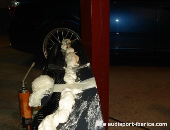

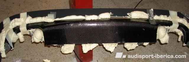

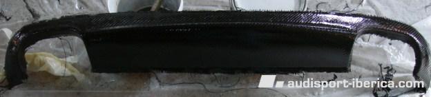

despues de recortar toda la espuma y rematar los ajustes empezaré a darle capas de epoxi al difusor para dejarlo como un cristal, y creo que me llevará menos tiempo del que pensaba :thumbsup:
Despues lo pasaré a pintura e VOILA!!!!

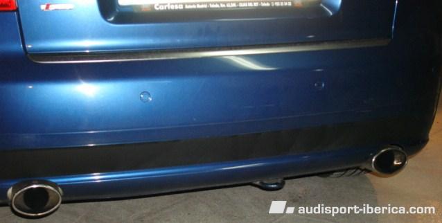

Mis escapes actuales, que no me gustan nada, nada.
