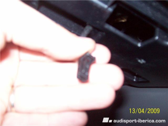

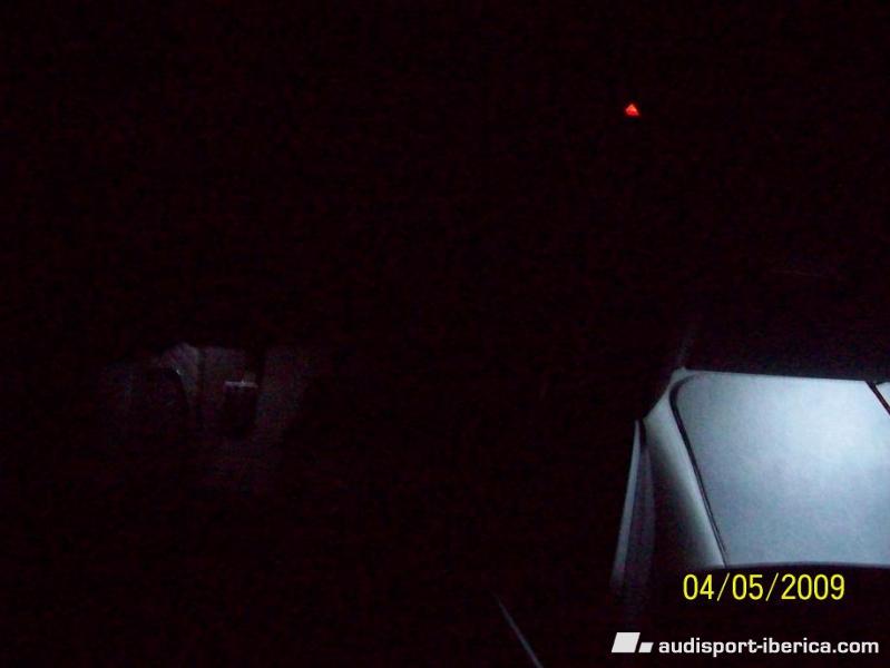

Bueno,pues tras un tiempo en la sombra llego con un nuevo e interesante brico que ha dejado en mi coche un resultado espectacular y que en vivo,como siempre,mejor que en las fotos que voy a poner.Todo empezó cuando me di cuenta de que una vez puestas las luces leds de todos los plafones,las que trae el coche de serie en la zona de los pies alumbraba muyyy poco a mi juicio,como digo,al poner nosotros buenas luces interiores con gran poder lumínico las de los pies se quedaron "atras" ya que alumbran poco respecto a lo que hemos puesto nuevo,entonces intenté mejorarlo,si alguien se agacha verá que esto es lo que ve,un plafon,dentro del cual a priori no se sabe lo que hay,lo mejor seria que hubiera una bombilla que podamos quitar y poner otra más potente,pero eso no es asi...

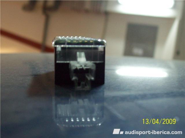

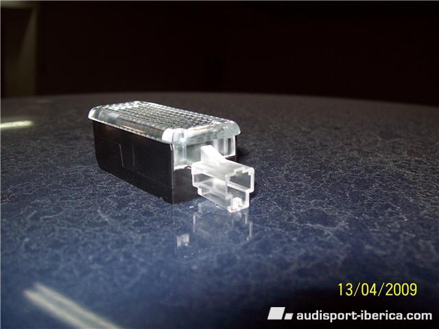

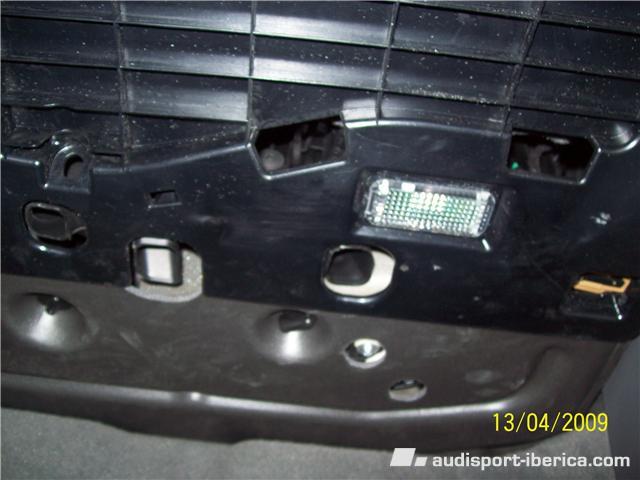

si observamos el plafon vemos que no tiene bombilla para cambiar sino que es un led integrado en un circuito asi que hay que ponerse manos a la obra!!!

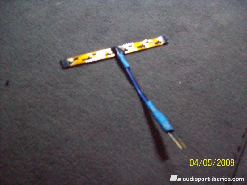

hay que "fabricar"una tira de led que tenga una conexion como la de esos "pins"

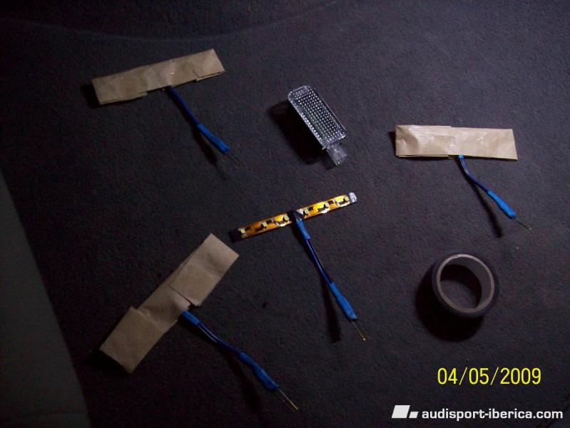

y aqui todo preparadito para ponerlo delante y atrás y dar otra "dimension" a la luz interior,al menos para que está a la altura de los plafones ya que si os fijais parece que no llevasemos leds en los pies...como veis se quita el plafon original y se conecta la tira y ya está,la tira por detras lleva cinta 3M para pegar,yo lo he hecho al lado del sitio original,y los plafoncitos se guardan bien por si algun dia queremos volver al "origen"

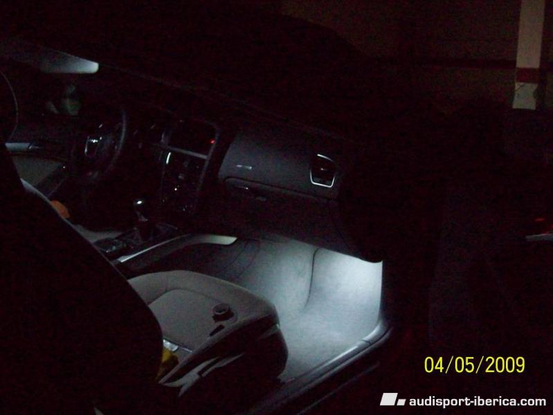

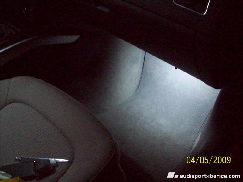

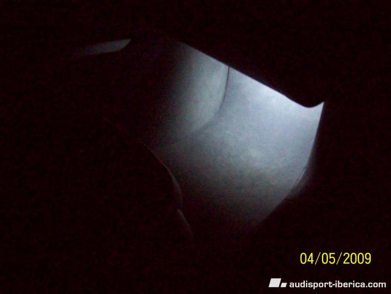

y tachán!!resultado final muy satisfactorio,aqui veis puesto al lado del copiloto el nuevo y en los pedales el que trae el coche para que veais la diferencia,para mi un trabajo excelente y un motivo más para que al abrir el coche la gente se sorprenda...

Jajajaja... me has leido la mente Jose Luis.
Precisamente, yo también me había percatado de ese detalle, la iluminación de los pies es muy escasa comparada con la que dan ahora todos los led's del resto de plafones.
Y había visto el conector y el tipo de bombilla tan raro que llevamos, y todavía estaba buscando algo que encajase en ese conector.
Aunque ya veo que tú directamente lo has fabricado.
Enhorabuena, quedan muy muy bien.
Yo seguiré buscando a ver si encuentro algo que sea "conectable" a ese conector para poder hacer el cambio sin tener que fabricar los repuestos. Y así igual podemos organizar otra compra conjunta :D
