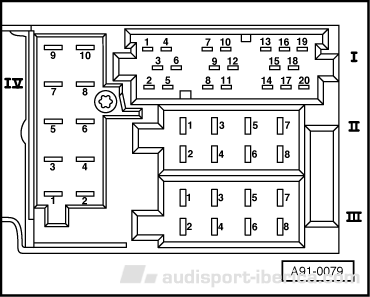

El conector me "sale" como negro, supongo que es este:
Conector múltiple I de 20 polos (T20d), negro

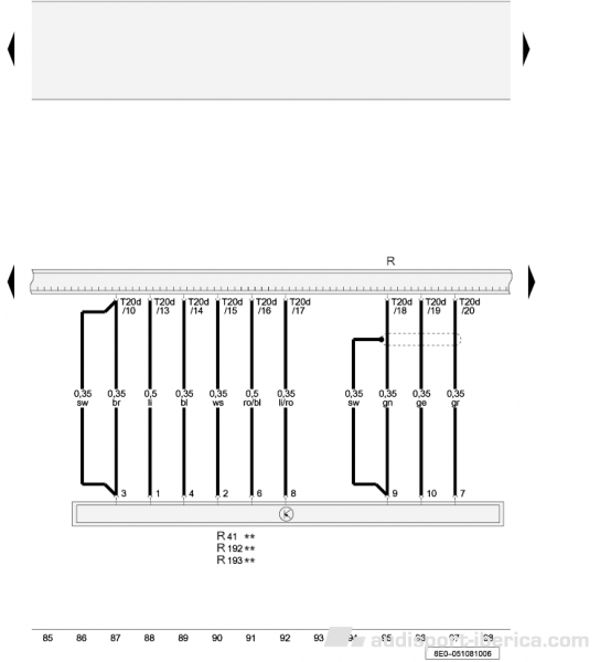

Los colores de los cables:
ws = blanco
sw = negro
ro = rojo
br = marrón
gn = verde
bl = azul
gr = gris
li = lila
ge = amarillo
or = naranja
rs = rosa
Si los cables están bien ¿no tendrás que codificar para decirle que tienes cargador de CDs?

Gracias por la respuesta. No hay que codificar, funciona directamente, en cualquier caso los colores que me interesan es de los cables que trae el adaptador que indico, ya que el conector sé a qué corresponde cada pin como me dices, pero la parte del CDC viene sin cablear y es ahí donde he metido los conectores de ese adaptador (que solo lleva 3 hilos para control del "supuesto" CDC) pero mal, y no doy con los que corresponde para que el pequeño circuito que lleva "engañe" a la Concert y crea que lleva el CDC. Seguiré averiguando, no hay muchas combinaciones y más bien es que estaré obcecado al probar y menos la que corresponde, coloco los cables en todas las posiciones posibles ;-)
