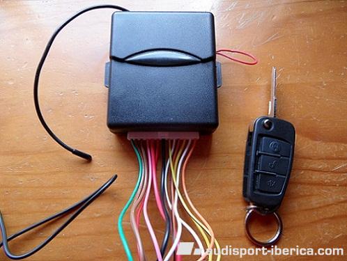

Hola, hace unos dias compre por ebay un kit KEYLESS ENTRY SYSTEM (centralita, cableado y dos mandos), para ponerselo a mi A4 B5 AFN del 1996 que es ciiere centarlizado pero con llave :ranting2:
y solo tengo el esquema de la centralita.
Me podrias ayudar dandome algun esquema, y donde es mejor conexionarlo sobre la bomba del cierre centralizado o en le modulo de confort??

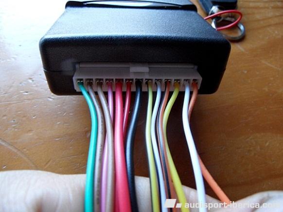

atabasco pero el esquema es el de la centralita que lleva el kit y solo pone los colores de los cables y poco mas
pero lo que busco es el esquema de la bomba de cierre(la que lleva el coche), lleva dos conectores: he identificado + directo de bateria y masa que es un conector, pero el otro tiene mas de 10 cablecitos y quiero saber que es cada uno
es que e estado mirando otros bricos y post pero no son el modelo de bomba del mio
no se subir fotos si me explicais las subo.
gracias espero respuestas!!

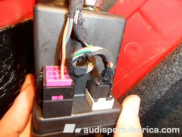

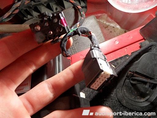

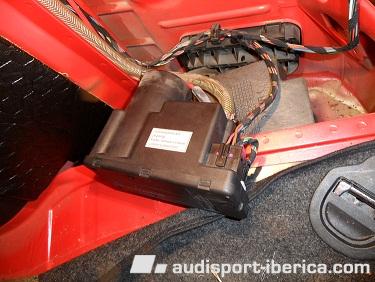

Olvidate del esquema de la bomba, lo que te importa es que los colores de los cables te coincidan con los que te marca el esquema.
Mira esto es lo que creo que saqué de la web. Verifica primero que los colores de la centralita son los mismos y despues los de la bomba, que como veras pueden ser de dos tipos de colores. A mi me coincidió con unos, pero no recuerdo cuales, lo que si se que hay dos tipos de bombas y la mia tenia o mas conectores o mas cables, supongo que por eso hay de dos tipo.
Si todo te coincide, solo es cuestión de empalmar el blanco de la centralita que es el del cierre con el que te haya coincidido de la bomba tambien perteneciente el cierre que seria o marron-gris o azul-rojo y el blanco-negro de la centralita de abertura con el de la bomba que seria o gris blanco o amarillo-azul. El resto de cables (sea masa o negativo y el rojo que seria positivo, como al igual los que van a los intermitentes, que yo lo que hice fue desmontarlos para saber su color, no se si coinciden con los del esquema)los empalmas como correspondan.
A ver si con esto lo tienes mas facil.
