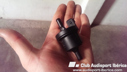

Jejejeje no me pude resistir!!! Por cierto en el Etka sale como electroválvula de depresión y comúnmente se conoce como válvula para Canister-Filtro de carbón activo -

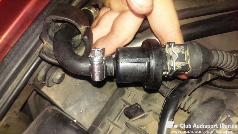

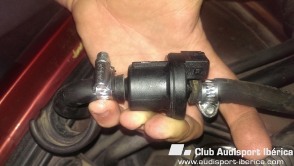

Una vez fuera con ayuda de un destornillador plano sacamos la electroválvula vieja (fijándonos en la dirección del flujo de aire representado con la flecha) de los dos tubos que va a presión y colocamos la nueva de la misma forma. Apretamos las bridas metálicas y enchufamos el conector. Subimos el capuchón de goma y lo sujetamos en la pestaña lateral de donde lo hemos sacado. Por ultimo si tenéis la tapa de plástico colocarla Estas son las bridas originales del grupo VAG que tenia, yo he puesto unas normales de 8-16 mm de las normales para coche, Bueno un saludo y gracias por vuestro tiempo maj@s -

Primero sacamos la la electroválvula del capuchón de goma que va a presión y los retiramos por dentro del tubo hacia atrás donde no estorbe (asi luego no nos lo podemos dejar fuera ) Quitamos el conector de cables sale fácil presionando la pestaña metálica y luego con los alicates soltamos las bridas con cuidado de no fastidiar los tubos de goma -

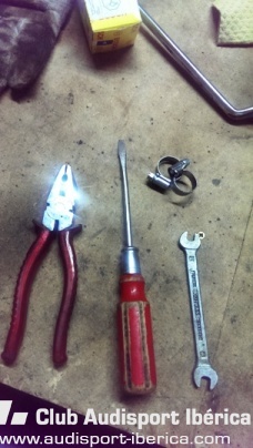

La electroválvula se situada encima del filtro del aire y caudalímetro, al lado de la N122 Con un destornillador, un alicate y una par bridas metalicas de 8-16 es suficiente -

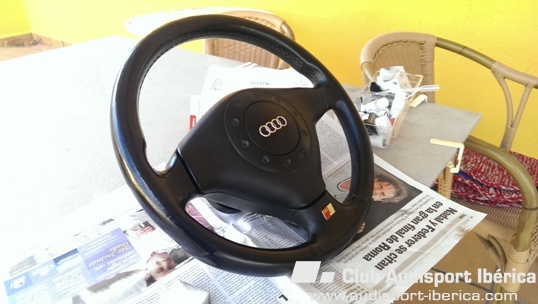

En la sección de bricos tenies los el proceso de desmontaje y cambio según vuestro volante, en mi caso al ser todo pre- es plug&play... http://www.audisport-iberica.com/foro/topic/238891-brico-quitar-volante-mandos-intermitentes-y-luces-y-cambiar-bombin-de/ Y este es el resultado: Gracias a todos!!! Nos leemos por el foro Por cierto este es el regalo de cumple para mi b5 que ya paso los 18 años en diciembre -

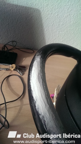

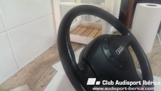

Una vez finalizado el largo proceso (por el momento) de untar cuero por toda la superficie que deseemos raparar asegurando nos que que esta bien seco podemos empezar el lijado Una vez lijada toda la superficie debéis valorar si es necesario dar otra capa y volver a lijar o por el contrario la zona queda suave y sin agujeros ni saltos, yo en mi caso di otra capa y vuelta a lijar. En este punto aplicamos el primer producto líquido, para limpiar y afinar toda la superficie tratada, es una especie de disolvente suave. Con un trapo seco aplicamos y dejamos secar. Ya estamos listos para aplicar el tinte, en mi caso negro, con una esponja poco a poco impregnamos la superficie y dejamos secar. Damos tantas capas como se necesario no os preocupéis si os quedan pequeñas gotas de la esponja, lo importante que no caigan gotas grandes o chorretones, sobre todo si lo creeís necesario cubrir la zona que no penseis a reparar con cinta de carrocero. Y ya por fin el último pasoes el esmalte de acabado. Cerciorarse de que el tinte esta seco. En mi caso según las instrucciones en ingles debes elegir entre acabado mate, brillo (Matt o Gloss) o mezclar para conseguir el acabado deseado. Yo mezcle en un botecillo la mitad de cada y lo aplique con cuidado con una esponja, una capa en una dirección, dejamos secar y luego en la opuesta. Dejamos secar y la restauración lista.....queda mi parte preferida el montaje 8)( -

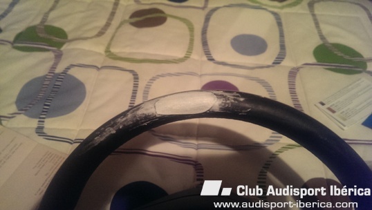

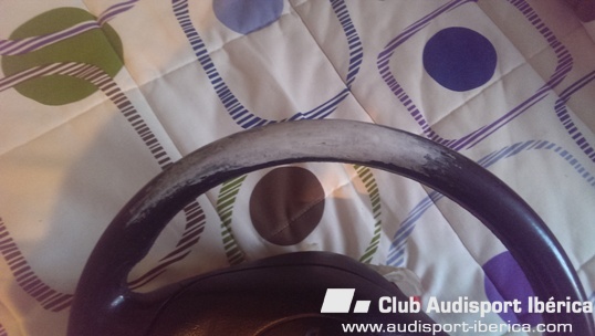

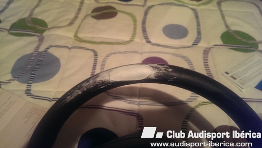

Pues una vez recibido nos metemos en faena, en el kit tenemos todo lo necesario, Yo lo primero que hice fue darle una limpieza con un trapo húmedo seguida de una pequeña pasada con el papel de lija que proporciona el kit. Si teneis una zona con un bocado o grietas grandes es mejor sanear la zona con el escalpelo hasta una zona con menor desgaste pero sin pasarnos!!! Otra pasada con el trapo húmedo para quitar restos y ya tenemos el volante listo para empezar a aplicar lo mas importante de nuestra restauración, el cuero líquido Sobre el cuero líquido decir que el que proporciona el kit, "a posteriori" me da la impresión que no es de muy buena calidad, seguro que en las tiendas especializadas que venden cuero líquido es de mejor calidad pero claro los €€€€ van a par. Damos la primera capa lo mas fina posible con una espátula, tener en cuanta que cuantos finas y mas tiempo dejemos secar el cuero mejor acabado conseguiremos, yo recomiendo esperar mínimo un par de horas pero si es mas mejor...paciencia y ha esperar. Yo el primer día di tres capas espaciadas entre dos y tres horas y lo deje secar por la noche. Al día siguiente otras dos:
