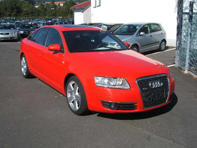

Antetodo BIENVENIDO al club pedazo de cacharro que te calzas, ya contaras mas cosas del coche, por cierto muy bonito :drool: :drool: , Precioso , te parecera mentira pero es el primero que veo en ROJO, queremos mas fotos :clap1: :drooling:
