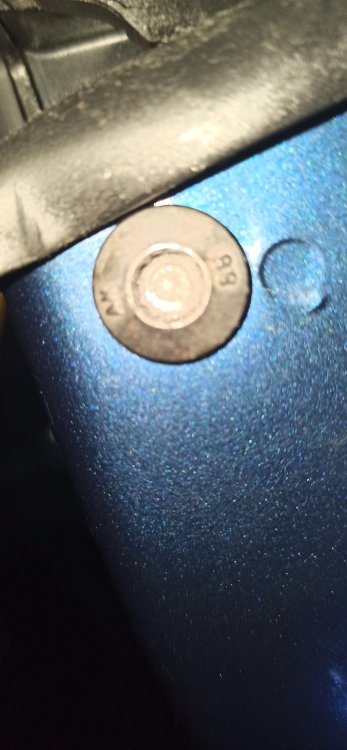

Puede ser torx??? No lo tengo claro del todo -

Me he puesto al tema con la puerta trasera izquierda k ya me llegó la cerradura y a la hora de desmontar me ha sido imposible soltar o mejor dicho aflojar los tornillos k sujetan la cerradura a la puerta.....no son alien , llevan como unos microdientes.....lo dicho tenía muy parecidos pero entre lo duros k están pretos no he podido de ninguna manera.....alguno sabéis k tipo de cabeza son????? O si habéis tenido problemas para desmontarlos????? Me he kedado a mitad con todo el trabajo -
