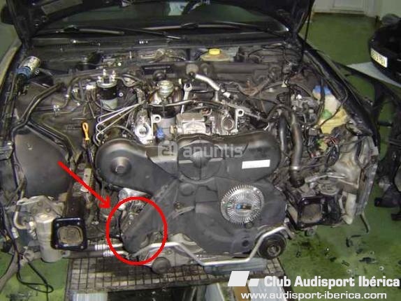

Buenos días, acabo de hablar con el taller y que estaban poniendo el parachoques en posición de servicio, que luego me llaman y me dicen el origen del fallo del alternador, a ver si es que ha llegado al final de su vida útil tras 15 años, o es que hay alguna pérdida del motor que lo ha fastidiado, esperemos que no!! El del taller es amigo mío y me hará buen precio y descuento vamos a cambiar o reparar el alternador la correa de la distribución la bomba del agua y el termostato así que os voy contando según avancemos. Me ha comentado que un alternador nuevo se iba casi a 500 € así que vamos a optar por reconstruir el que tenemos con un kit o comprar otro. He mirado en internet en la página de Oscaro, qué os parece? os pongo un enlace, parece ser que hay alternadores por 200 o 250 € y son nuevos os da confianza?www.oscaro.es/alternador-audi-a6-allroad-2-5-tdi-v6-180cv-4-1026-824-gt Pues lo dicho que muchas gracias por todos vuestros comentarios y os iré informando -

Mil gracias por vuestras contestaciones y sugerencias en principio les he dicho que ya de ponerlo en posición de servicio y demás pues que igual es interesante cambiarle las correas y la bomba y el termostato porque el último cambio de correas es de 2008 y no es que toque el cambio por kilómetros pero si por años y han pasado ya 8 años. Sí lo voy a tener cuatro o cinco años más me da lo mismo cambiar la correa dentro de 2 años que ahora y así andaré más tranquilo también les puedo decir que las revisen y que en función de cómo las vean esperamos o no a la siguiente revisión pues lo dicho muchas gracias os seguiré contando saludos atentamente. -

Hola artistas en primer lugar felicitaros a todos los foreros y a los organizadores del foro porque funciona muy bien y estoy muy contento con las lecturas que periódicamente hago de los diferentes post y problemas que comentan los usuarios. Como introducción os comento que compre un Audi allroad 2.5tdi 180cv quattro tiptronic motor ake con 148000 km en marzo de 2013 en Barcelona está muy equipado con cuero verde navegador techo asientos eléctricos llantas dobles y con libro de revisiones sellado y todos los mantenimientos al dia realizados.(correa a los 120000 en 2008) En el último año le habían cambiado la bomba de inyección del compresor de la suspensión neumática discos y pastillas un faro de xenon estaba el coche muy bien la verdad. Lo primero que hice fue cambiarle el líquido del atf y la revisión del long life así como ponerle el control de crucero. Le he hecho los mantenimientos habituales y le he pasado a ponerle aceite una vez al año o cada 15000 km para un mejor tratamiento del motor. Cómo achaques de la edad tuve que cambiarle una junta homocinética de la rueda delantera derecha y también algo de la cremallera de la dirección que se había desgastado. También se me fastidio la bomba del los limpia lavafaros y la cambiamos aprovechando la última revisión. Con ocasión de un golpe que me dieron en un parking le he puesto el Parktronic en la parte de atrás el de Valeo beep and Park. Nunca ha funcionado un posavasos trasero y como no los usamos pues nunca los he arreglado pero es algo que lleva anotados desde el primer dia. Ahora tiene 193000 km y esta fallando el alternador...!!!y ya de abrir el melon, es decir, soltar el morro entero, porque para arreglar el alternador hay que soltarlo. Os pego foto debajo. Ya de soltar el morro, se me ocurre: Como mínimo: - alternador - kit correa distribucion y tensores - bomba de agua - termostato Y a valorar: - arboles de levas y taqués? (Por prudencia?) - algo más? El coche esta muy bien, pero en el dia a día consume mínimo 10L, a 15.000km al año, pago 600 más de combustible que muchos diésel. Hago un uso muy normal del coche y lo cuidó, pero si las valonas fallan, a temblar, la broma puede salir por 1000 o 2000. Pague en 2013 7599, ahora dudó si reparado me llegarían a dar 5000. La pregunta del millón es: Arreglo el alternador y lo vendo por 5000? Porque cuando estornudan estos allroad prepara la cartera... O invierto en el la correa, la bomba, el termostato, los árboles, asumo los riesgos de las valonas, del tiptronic, ... Y lo tengo hasta el 2020 o más? Muchas gracias. Todas las opiniones seran bienvenidas. Os pego un enlace a dropbox con un par de fotos para ponerle cara al chaval. https://www.dropbox.com/sh/4uguvx9pc8y74yl/AAAbmD3kE0UK0hieDTcrx1t8a?dl=0 -
