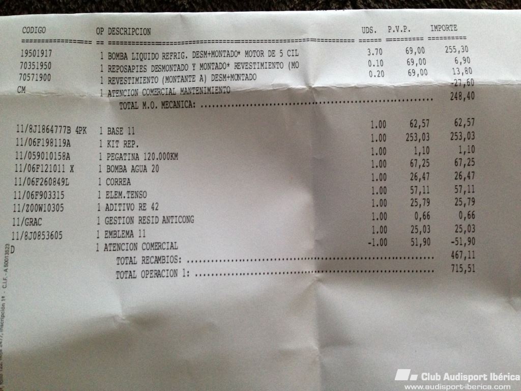

segun concesionario oficial son 3,7 horas de mano de obra para el cambio de la correa. lo pone en la factura.

ya he sacado el coche del taller os muestro la factura sin iva a esto hay que decontar mano de obra reposa pies que son 6,90 euros y de materiales base 11(reposa pies) 62,57 euros y el emblema 11 25,03 euros. se ha cambiando la bomba en mi caso ya que estaba mal(si hubiera estado bien no se cambia) total=623 euros mas iva nada mas coger el coche he notado que va mas fino,antes cuando aceleraba de cero o frenaba para parar (sobre todo por ciudad) notaba que daba tronpicones,ahora no hace eso y el ruido del "grillo" ha desaparecido. Asi que aconsejo hacer este cambio cada 5 años o 180.000km o antes... para prevenir daños mayores.

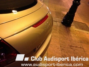

aqui una foto del otro dia que quite los logos. por cierto si los quitas con hilo dental o hilo de pescar lo pasas y se va, se queda pegamento que se va con una goma de borrar y luego con pulimento queda perfecto.
al final despues de darle vueltas con 6 años que tiene el coche y 128.000km lo he llevado al conce para que se la cambien,me han comentado que si la bomba esta bien no la cambian,pero bueno ya os dire precio exacto y que se ha cambiado a parte de la correa de distribucion,correa de servicio,poleas,etc....ademas tenia un ruido minimo que creo que es una polea,os cuento cuando lo coja.
