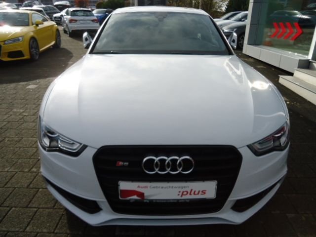

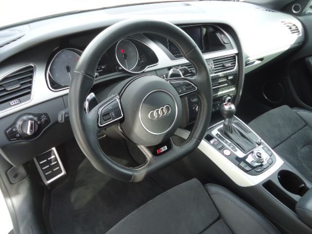

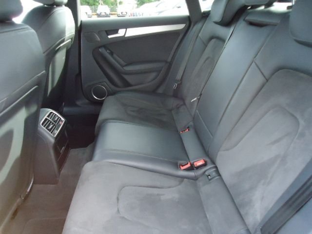

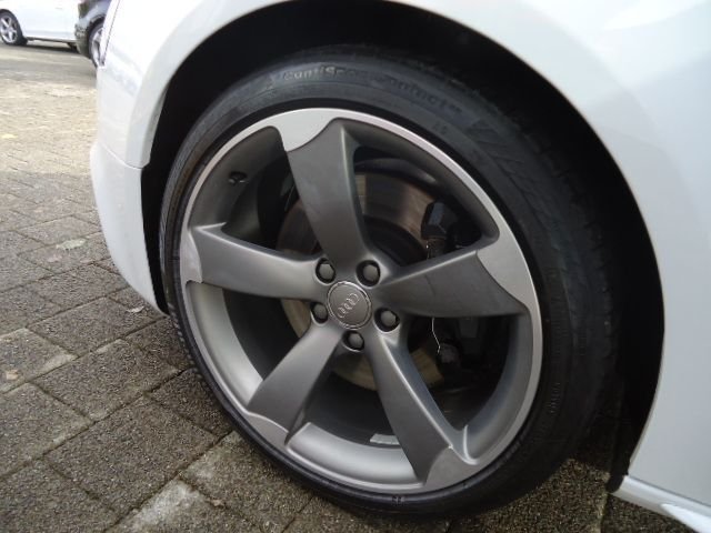

De momento subo las fotos del anuncio pues lo tengo que ir a lavar que todavía no he podido y de bajarlo de alemania quedó algo sucio... de paso, os pongo un par de mi anterior M3!! -
