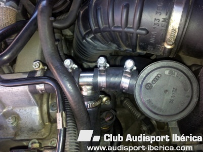

Este es el arreglo que hice ahi se ve la T de metal y acoples de manguera con bridas no siento que El coche marque algun fallo y como comente antes estas mangueras no llevan presion , son de venteo que opinan ? . -

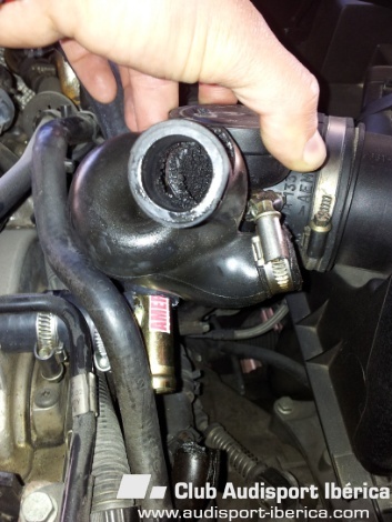

Le puse una T de metal con acoples de manguera de venteo en las puntas con bridas luego uni a cada salida , salida de tapa del motor , salida valvula respiro del motor y por ultimo entrada manguera de recirculacion que lleva los gases al motor , pero creo que esta T que hice no es la valvula pcv que dice borjas , porque esta no lleva presion de aire muy fuerte a mi me quedo barbaro puse fotos de la que estaba se ve cortada alguien sabe como se llama ?? -
Alguirn dijo que era el cicuito de un bam pero el mio es un bam y esa valvula no es igual a la de la foto
Si a mi se me corto y no sabia como se llama

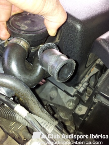

Si borjas parece ser esa no se como se llama , en realidad viene convesa forma para reducir espacio , su funcion es la de enviar los gases al motor nuevamente para no contaminar el medioambiente , no ejerce presion alguna ni otra funcion , como aqui en Argentina cuesta tanto conseguir este repuesto , lo fabrique yo con una T de metal y mangueras en cada extremo , mas adelante si encuentro la original la cambiare , por cuestion de originalidad , peroven realidad la funcion es la misma . -

Hable con un mecanico y me dijo que no habia problema , es la manguera manguera que saca los gases del motor , manguera de venteo y los vuelve a meter para emanar gases toxicos al ambiente , no es una manguera que deba soportar presiones de gas solo cumple la funcion de recirculacion , ya bajare fotos . -
Se mevha cortado la manguera recirculadora de gases que sale del motor y por el momento le he fabricado una con una T de metal un trozo de manguera de venteo y un par de bridas alguien sabe como se llama para comprarla y si es compatible con alguna otra ??
