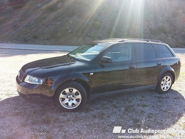

	bueno me parece que de mi b7 ya habia hecho presentación, de mi B6 no...asi que ahi va!de momento una foto!si puedo más...ya iran viniendo...igual con algun brico! un saludo desde TGN a4tarraco.
