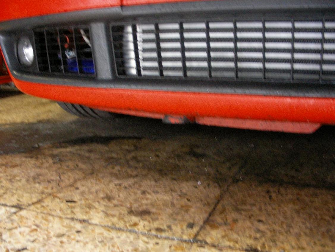

  4. Y hualá... Asunto terminado, ya pondré fotos mejores del asunto terminado, ya que en esta me dió un mareo guapo... Y estaba diluviando a cántarus... jajaja. pos nada. que os guste.

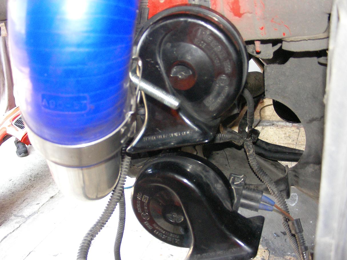

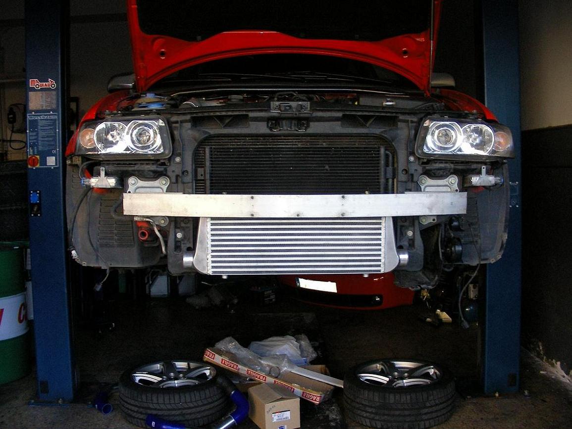

  5. Detalle de la reubicación del claxon y el sensor del temperatura del coche... No es que molestasen donde estaban antes, pero es que como a mi me da miedo, de que el ic le quite mucho flujo de aire fresco al radiador... Pues le he quitado de enmedio las dos bocinas... y el trabesaño que las sujetaba... Ahora, todo el aire que pueda entrar por las rejillas frontales, pal radiador...

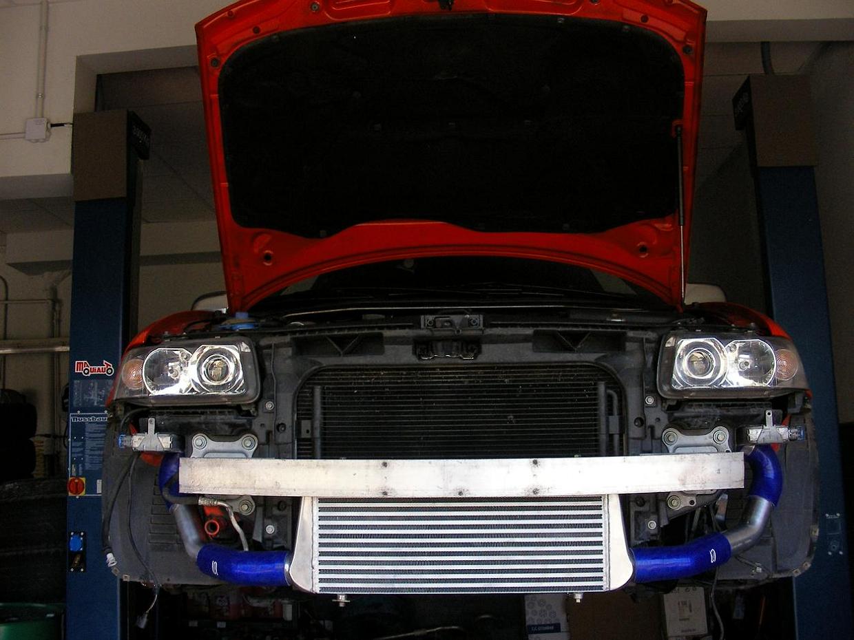

  6. Bueno, aquí todo apretado ( no mucho parece ser, por que ya canta una fuga, jajaja) y listo para el peor paso de todosss. Volver a montar el parachoques...
  7. JEJEJE Aquí las bridas de sujeción de competi, para aguantar presiones desorbitadas... Muy caras, pero lo mejor para el mejor. jajaja
  8. Aquí, con los manguitos ya presentados, y casi listo para apretar el asunto....
  9. Más de cerca... :clap1: :clap1:

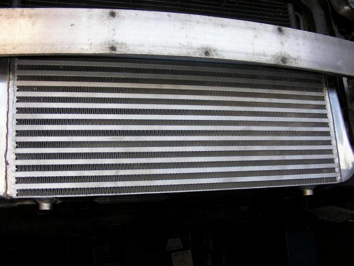

  10. otra de otro lao... es de aluminio... traído de usa por un forero de otro foro... Jajaja, muy poco me costó.
  11. Bueno... Pues seguimos... Estas fotos que voy a poner ahora, no las iba a colgar, pero dado que todavía no he sufrido ningún insulto grabe, pues, voy a colgar algunas del montaje del intercooler, que no es un Xo2, o un forge de esos... pero da el pego, jajaja. los manguitos los conseguí gracias a mi cada vez más amigo Guzmán... El montaje, complicado complicado, más de lo esperado, pero queda gordo gordo, jajaja. Bueno, una fotilloooo...
  12. Perdona andrés... Pero creo que con eso así instalado, no vas a ganar nada... :clap1: Si te gusta bien, pero... Más ruido, no significa más potencia... Yo a eso, le pondría una caja o algo, para que el aire que viene de la admisión original, entrase directamente al filtro, y no se mezclase con el aire caliente del vano motor... Yo creo, con todos mis respetos, que el meca te la ha metido doblada... :clap1:

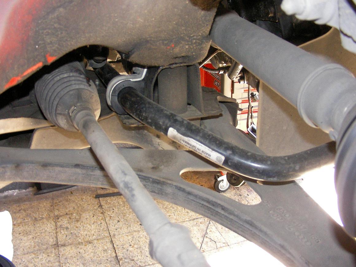

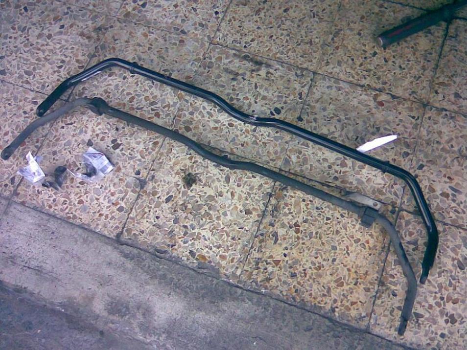

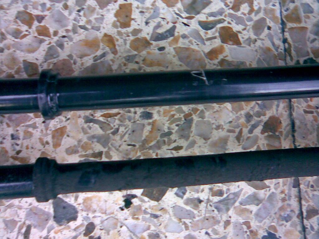

  18. Es verdad, soy un mal educado, la cosa de las estabilizadoras del r32 surgió a raíz de un comentario del señor beeitch (siento escribir mal tu nick macho), que comentó que los england del wortex metían las estabilizadoras del golf... Yo quería meter mano al S3 en ese aspecto, ya que no solo de motor vive el mundo, hay que pulir algunas cosillas, para que el coche sea todavía más equilibrado de lo que es... Y bueno, pues apartir de ahí, me puse en contacto con él, acto seguido con mi amigo marco, que trabaja en el departamento de recambios de audi... y bueno, me informó de todos los tipos de anchos que hay de estabilizadoras, que hay varios... Al final opté, por meter las de 23mm, delante, y las de 19 detrás, que casi meto las de 21mm, pero me dijeron que en agua podía convertirse en un "culo inquieto"... Pos nada, las monté, y bueno, he ganado estabilidad, ha endurecido, e inclina menos, por que, señores, el S3 se inclina bastante, debido a su gran peso... apesar de llevar unas buenas supensiones, siempre estaba esa inclinación algo notable, por ejemplo en los curvones de autopista en la típica junta de asfalto, y un pequeño margen entre giro volante y movimiento del coche, que quedó subsanado con las estabilizadoras del r32... Y por que las del golf?, pues por que el chasis es casi el mismo, (cambia alguna cosa) y como el motor que lleva el r32 es más pesado, las estabilizadoras tiene más grosor, para contener ese peso "extra", y que pasa si metemos esas estabilizadoras pensadas para contener un pesado v6 en un motorcito 1.8vt, pues que se gana en comportamiento, muy estable, y se nota que el coche tumba menos (aún tumba, pero ese es el secreto, más dureza, no significa más agarre).... Vamos, os colgaría la telemetría, pero ocupa mucho, y tardaría mucho, jajajaja. Totalmente recomendable, vamos, y es plug and play ehh, nada de cosas raras... y con warranty por supuesto... Lo malo, que solo vale para los quattro, es una pena, por que no son nada caras, y se notan bastante... aunque, quizás, para los a3 normales, se me está ocurriendo que las del león cupra pudieran valer... nu sé... alguno que investigue... Ahora que recuerdo, el ic también fué por tu culpa... jajaja, y yo, como que le metí la idea a jose de que metiese el tinglao... Por tu culpa , mamón... jajaja, envenenas la sangre... jajaja, provocador...

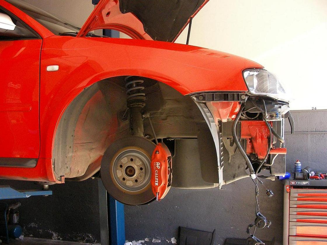

  21. Umhh, os molan los frenacos... Jajaja, no son los sportec, ni los brembo, de algunos, pero... estos son casi iguales, si no mejores, pinzas ap-racing, pero pertenecientes a un kit de galfer (de ahí que tenga los dos nombres grabados) y discos brembo hc, (que son los que montaría de serie, pero lo de high carbon queda racing, jaajja) de medida original, pero con pinza potente potente...de cuatro pistons off course... Ah, por cierto, debajo se ven mis llantas oz.racing, que a nadie le gustan, y que tan mal quedan... No son las sportec, pero, jajaja....
  22. Más estabilizadora, esta vez montada, que no fué muy difícil, por cierto... Las referencias, y demás, si alguien las quiere, pues no se las doy... Que si, jod**, andrés, estas no valen pal tuyo, solo pa los quattro.
  23. Más de chasis... Bueno, ahora van los amortiguadores y los frenos... Los frenos son los mismos que tenía antes, pero he cambiado los discos rayados perforados, por unos brembo high carbon lisos, que van de maravilla... Los amotiguadores, aunque la m**** diga lo contrario, son los famosos pss9... jajaja. Bueno, no os asustéis, el S3 está en plena cirugía, jejeje, se puede apreciar el rayó que tengo, recuerdo de alguno al que seguro desplumé alguna vez jajaja. Que asco doy.
  24. Aquí otra de las estabilizadoras, dónde se aprecia mejor el mayor grosor de la nueva...

    jajaja, bueno, parece que está de moda poner las presentaciones de los S3... Pues ahora le toca el turno al mío, para que me tengáis envidia... después de unos meses, el proyecto se va materializando... Aunque, todavía no está acabado, será una cosa gorda gorda (más que yo, espero), no es un sportec... pero, seguro que va casi igual... Se trata de un stage 2, pero stage 2 de verdad... Con down pipe de 3" (algo poco visto en S3 8l en españa, aún a estas alturas) ic frontal, manguitos varios de silicona, estabilizadoras más gordas, repro, upsolute afinada para la ocasión, escape, frenos, frp 4 bar, filtros de admisión mejorados etc... Bueno, una cosa maravillosa , jajaja. muy costosa... Pues nada, voy poner un par de fotillos, para amenizar las sabias palabras de este perro viejo... Por supuesto, en este hilo, se me puede criticar, insultar, escupir, lo que queráis... jajaja, aunque creo que no lo haréis. Bueno, photos, photos... Bueno, empezamos por el chasis... Aparte de mis maravillosos pss9... se han montado para la ocasión unas barras estabilizadoras más gruesas, provenientes del golf IV r32 de 23 y 19mm de diámetro... La negra limpia, la del r32, la sucia, la de serie.
