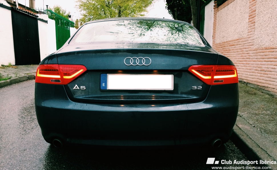

Cambiar las luces es fácil pero no tan simple como los leds de puntitos que son plug n' play. Después de desmontar los pilotos viejos hay que quitar la tapa de la puerta del maletero porque hay que pasar cables de abajo hacia arriba y de arriba hacia abajo. Es lo más "complicado". Luego hay que tener claro que color de cable entra en que pin tanto arriba como abajo. Luego acomodar los cables junto a los antiguos para que no se corten cuando abras o cierres el maletero. Hecho todo eso, pruebas que funcionen correctamente después de haber hecho la codificación y vuelves a montar la tapa, terminas de ajustar cosas y listo. A mi me ayudó Chity, que hizo el 99% del trabajo. Pude haberlo hecho yo sólo? Puede que si, pero aún me siento inexperto en estos temas. Tardamos una hora en hacerlo No tengo las referencias a mano pero cuando llegue a la oficina (estoy saliendo de una reunión) miro y enlazo a exactamente lo que compré. Sent from my iPhone using Tapatalk Y el coste de los nuevos faros traseros ha sido de ? Referencias ? Gracias por la explicacion! Compré el kit de Stagemotion. No me queda claro si puedo o no puedo enlazar a la tienda de Stagemotion (nunca he tenido claro si se puede de acuerdo a las normas del foro). Pero son estos: http://www.stagemotion.com/index.php?page=shop.product_details&category_id=208&flypage=shop.flypage&product_id=1746&option=com_virtuemart&Itemid=27 Si no puedo enlazar ofrezco disculpas y lo borro inmediatamente en caso que un moderador me lo pida o me lo diga. -

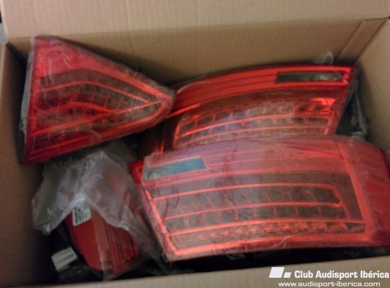

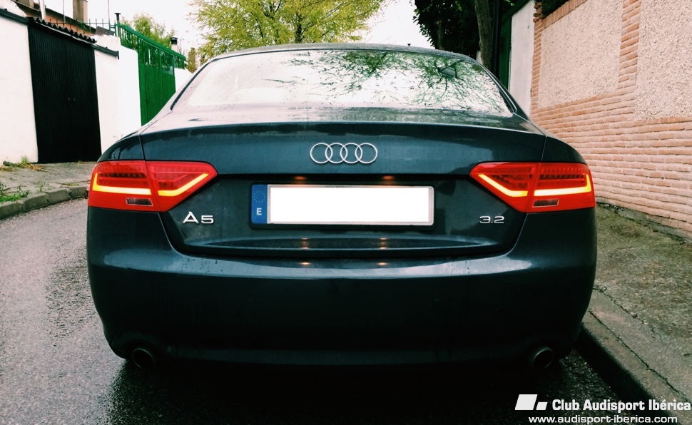

Por otro lado hoy instalamos los pilotos LED, los últimos, los facelift. En realidad los instaló Mr Chity que nuevamente me abrió las puertas de su casa para ayudarme y le agradezco infinidades por toda la buena onda. Tardó aproximadamente una hora en hacerlo y en general bien, nos la pasamos muy bien en el cambio y quedó increíble. Real, real, real, realmente increíble. El coche rejuvenece diez años. -

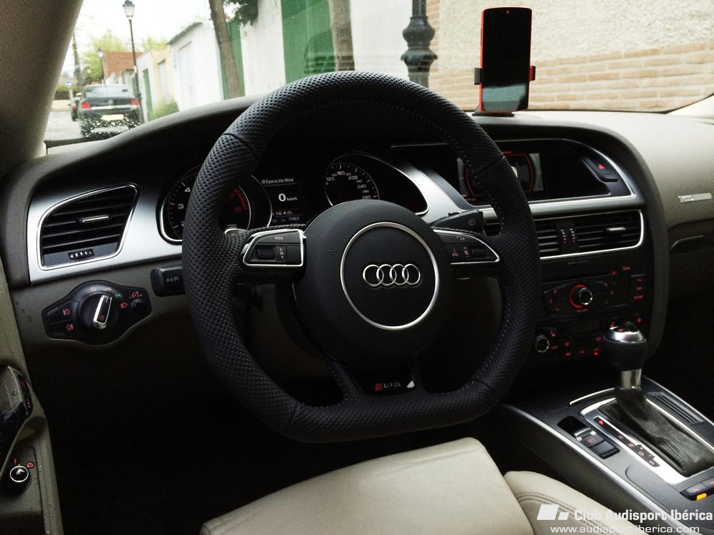

Lo prometido es deuda y aquí las fotos de los últimos cambios hechos al A5. Ayer tocó instalación del nuevo volante achatado (del RS5). Como yo tenía el airbag "viejo", el que parece un escudo, también tuve que comprar airbag nuevo. El cambio es brutal. Este es el volante que un coche como el A5 merece, te hace sentir que estás detrás de un deportivo, el control mejora notablemente al ser ligeramente más pequeño y más grueso. Aún tengo que hacer un cambio y es quitar la chapita de RS5 y poner otra, la de Sline sería más apropiado. Para los que estén interesados, estas son las referencias, particularmente importante el airbag, que es adaptativo y es el que funciona en mi A5 (2008, multitronic, gasolina 3.2 FSI). Airbag: 8K0880201AE6PS Volante: 8T0 419 091 G NOQ -
