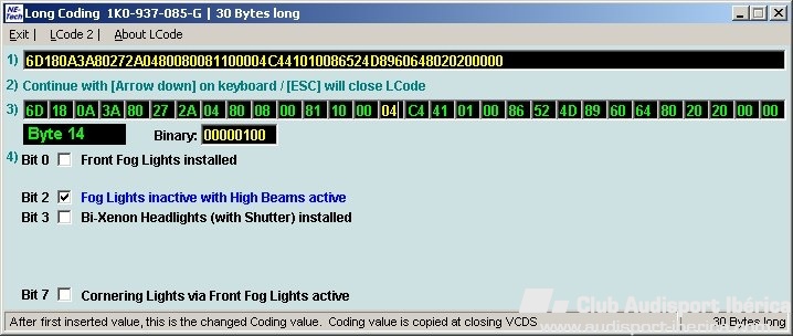

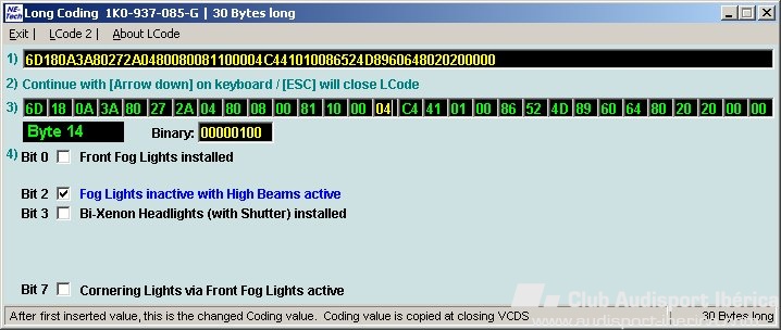

Lo acabo de encontrar en el google Tienes que marcar Bit 7 - Cornering Lights via Front Fog Lights active
Podrias decirme como activar los antinieblas segun giro? Enviado desde mi SM-G920F mediante Tapatalk Por su puesto compañero pero ahora mismo no te puedo decir nada porque no recuerdo lo que hay que marcar exactamente. En cuando pueda conecto el vagcom, lo miro y te lo digo. Puede que te diga también cómo acceder a long coding en los módulos 17 y 46. Es que me han dicho cómo se hace pero no lo he probado todavía. En cuando pueda, conecto el vagcom y te digo las dos cosas

Luces bajo las puertas, luz ambiental bajo pedales, guantera y asientos y que todo esto salga en el FIS y que pueda regular la intensidad, lo activé desde el modulo 9 También que se enciendan los antinieblas al girar el volante Hay muchas más cosas pero hay que mirar uno por uno en google para no meter la pata jejejr
Yo intenté activar algunas extras como el cronómetro en el FIS, desactivar el pitido de cinturón de seguridad, activar intermitentes en frenada de emergencia, activar pitidos al abrir y cerrar el coche Pues no he podido activar nada de esto. No me deja acceder a la función long coding en los módulos 17 - Instruments y 46 - Central Conv. Me sale una ventana parecida Sí que he podido activar cosas sin problemas en el modulo 9 - Cent. Elect.
