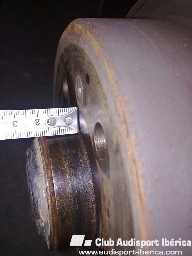

				medida de buje audi a3 del año 2003
Ika responde a blakychang de discusión en Audi A3 8P (2003-2012)
Buenas a todos!! Aprovecho el hilo para hacer una pregunta Alguien sabe por cantos milímetros sobresale el buje? Si no lo sabe nadie voy a tener que quitar la rueda
