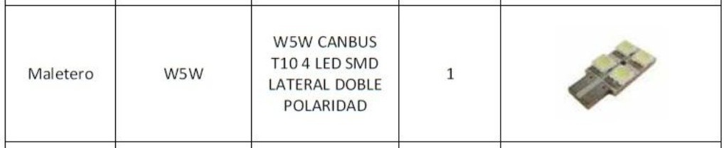

Probare lo que tu dices, a ver sí me dan error. Aún así, las mismas en las puertas me van bien, aunque como dije más arriba, quizás sea por la otra bombilla de la puerta, que hace de resistencia(la roja), que es como también he hecho en el maletero, dejando una bombilla normal. Cuando puse las tres del maletero en led, con el portón abierto funcionaban perfectamente sin errores, el problema era al cerrar. Puse de este tipo: ¿Cuales pusiste tú? Enviado desde mi iPad con Tapatalk HD -

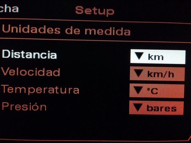

	Hola a todos. Hoy toqueteando por el MMI he llegado a una opción que es "unidades de medida", en la que eliges con que tipo de medida quieres que se te de la información. Mi duda es la opción de la presión. Que yo sepa, no tengo ningún tipo de información que me de ese dato.¿por qué tengo esa opción?. Ya mire lo de activar vía VAG la presión de los neumáticos, pero en mi coche no se puede.
