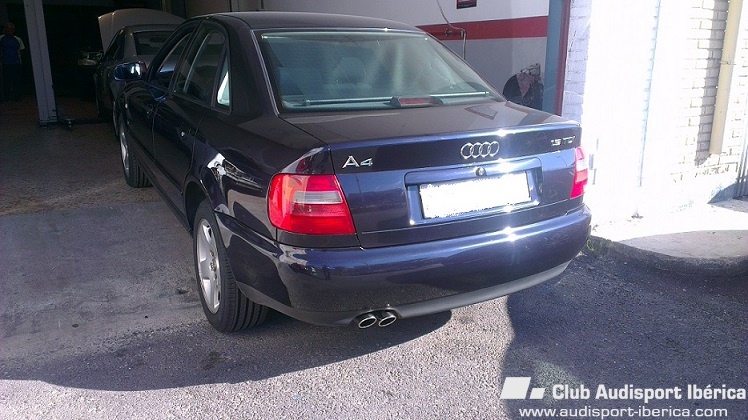

Ya no os incordio mas y os pongo fotos del resultado final. Lo próximo a cambiar serán los faros por los del re-estiling e incluir un par de cosillas como la tapa que cubre la batería y el paño interior del portón del maletero que incluye los triángulos! -

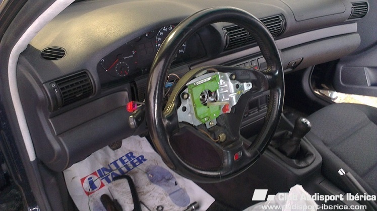

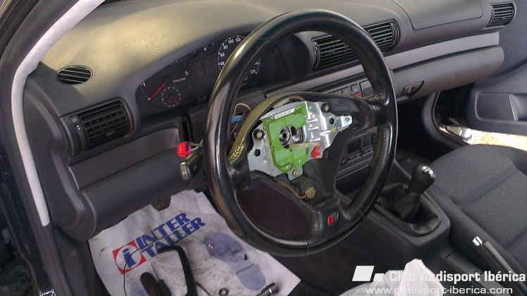

La instalación del volante ha sido lo mas delicado. He tenido que desarmar los dos por completo. tornillo a tornillo debido a que la pestaña para quitar el intermitente estaba dañada en el del S4. Como dije antes, no hay nada como tener un carro de herramientas..... Que de tornillos! -

He aprovechado mi estado de "vacaciones" para poder instalarle tanto las colas y el volante en el taller de un amigo. Con las herramientas del taller todo es mas facil que con las que tenemos en una casa normal -

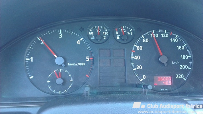

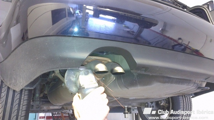

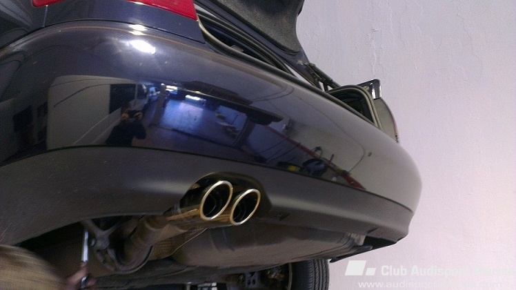

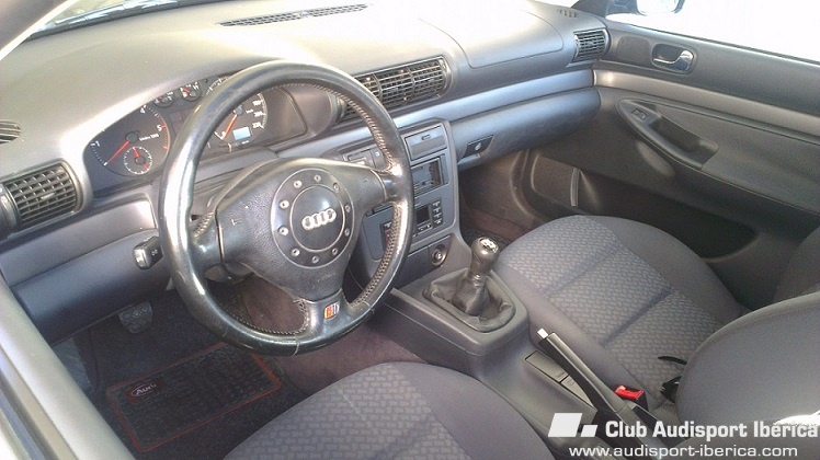

A día de ayer, con 36.200km le instalé el volante de tres radios proveniente de un s4 y las famosas colas de escape de Skoda -

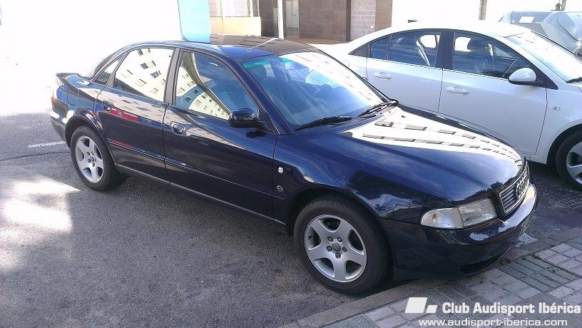

Las primeras modificaciones llegaron en Noviembre. Llegaron los intermitentes laterales en blanco y las llantas 16" con sus tapa bujes y tapones nuevos. Aquí tenía 35.000km -

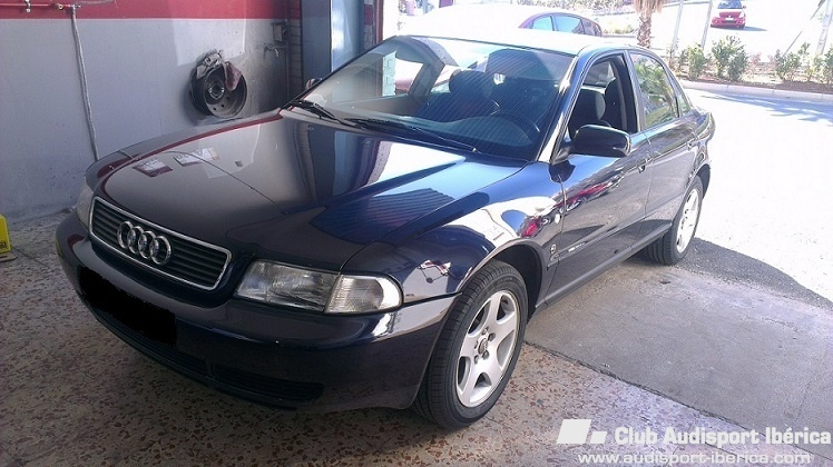

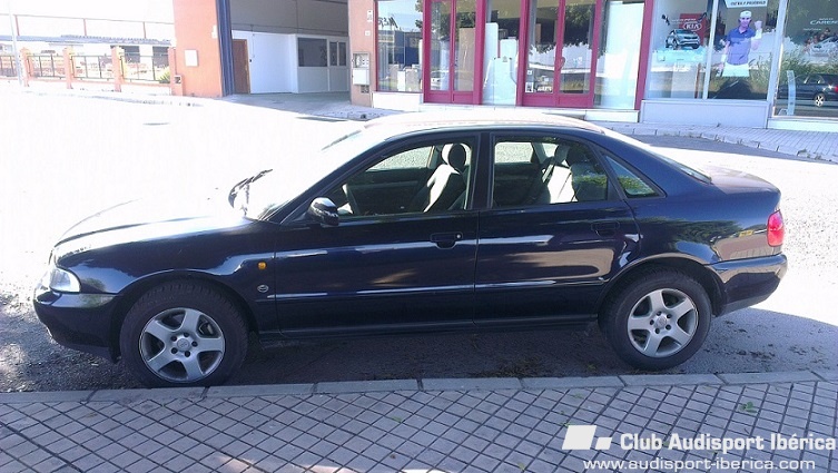

Buenas tardes! Como os dije es post anteriores, ya he rejuvenecido un poco a mi abuelete B5 del 97. Para ser mas concreto, de febrero del 97! Adjunto unas fotitos para que veáis. En Agosto de 2013 decidí ponerme manos a la obra. Tenía 33000km

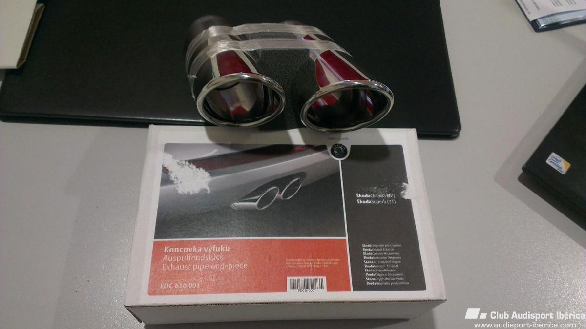

Lo que se dice hand made! En casa de mis padres, sacando el culo del coche por la puerta de la cochera subido en las rampas de madera que utilizamos para sacarlo, que esta vez van a servir como elevadores. Y la forma de ponerlo, voy a seguir el brico que hay. :spiteful: 1º. Cortar las curvas. 2º. Colocar colas y marcar hasta donde entran, sin que sobresalgan del paragolpes. 3º. Hacer agujeros a las cola para después remachar. 4º. Dar un punto de soldadura en cada una por seguridad (vibraciones/ITV) Hay que dar gracias a los señores de Skoda por hacer estos embellecedores que tan bien les queda a nuestros B5! :clap1:
Buenas tardes! Ya me han llegado las colas del B5, estoy igual de ilusionado que un niño con zapatos nuevos..... Hay que ver que tontería mas grande, pero con que poquito se hace uno mismo feliz!!!!! Al final me han salido por 63,79€
