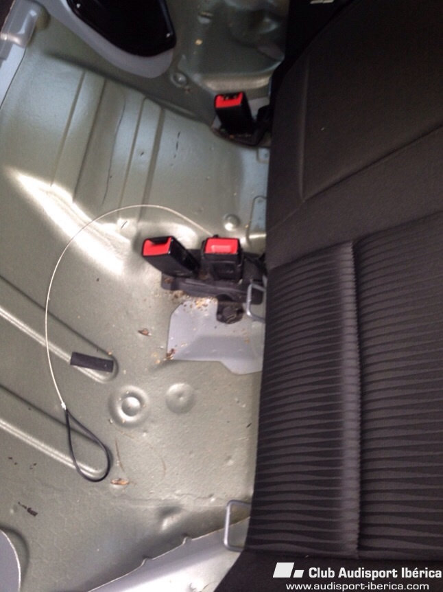

Aflojamos los dos tornillos del respaldo con una punta torx y el tornillo que sujeta el cinturón intermedio con llave 17 lo colocamos en la bandeja ya volveremos a por ellos.- 20.417 respuestas

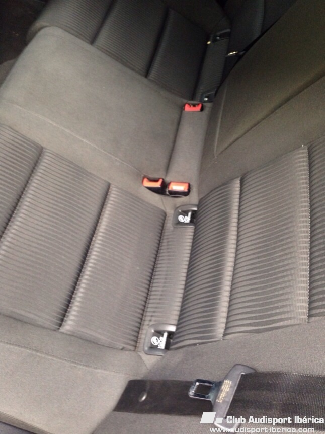

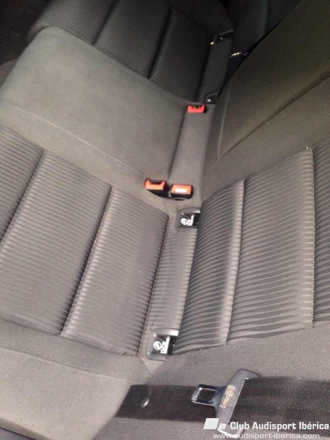

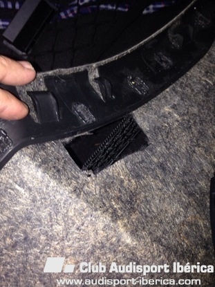

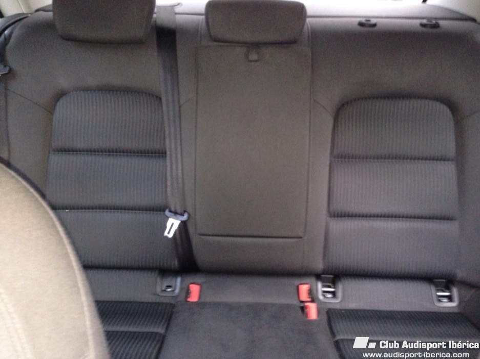

Bueno hoy voy a poner mi brico. Sea porque no lo elegimos o porque no pudimos elegir, este es mi caso, tenemos los asientos traseros fijos, pues vamos a pasarlos a abatibles. Dar las gracias a EPI de Abrera. Materiales que necesitamos: Asientos traseros abatibles, yo los compre del avant pues no llevan bombín de cierre, así te ahorras de cambiarlos y adaptarlos a tu llave, me salieron por 120. Dos tuercas remachables M6 Dos tornillos M6 x12 4 tornillos M8x30 1 alojamiento central para respaldo dividido. 8k0886177 20 Estos son... Digo, eran mis asientos.- 20.417 respuestas

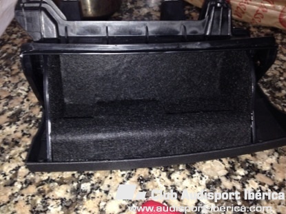

A mi también me suenan esas cajitas!! De paso se limpia la basurilla que queda hay debajo.- 20.417 respuestas

Hola Durango, ¿podrías poner la referencia, por favor?Detrás de eso ando yo hace tiempo. Por las fotos se ve muy clarito pero imagino que es negro, ¿no? Tienes un privado Hola compañero, si es negro pero no es un recambio de Audi esto lo compre en una tienda famosa en Barcelona Llamada servei.... Pero supongo que se puede encontrar en ferreterías grandes yo compre un pack de dos unidades por 4€- 20.417 respuestas

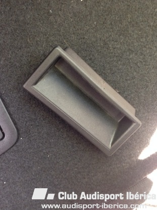

Puestos a mejorar esta mañana le he colocado un asidero al hueco derecho del maletero, no es que se abra mucho, pero cada vez que lo hacía me dejaba las uñas No se el porque unos llevan y otros no.- 20.417 respuestas

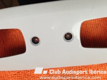

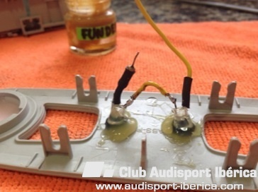

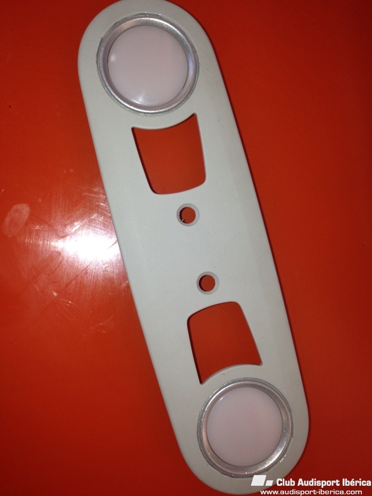

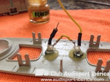

Muy buena idea lo de avellanar el agujero, a mi se me paso por la cabeza pero en los plafones sline están pintados de negro con el sustrato blanco asi que me eche atras! Un acabado fantástico, si señor!
