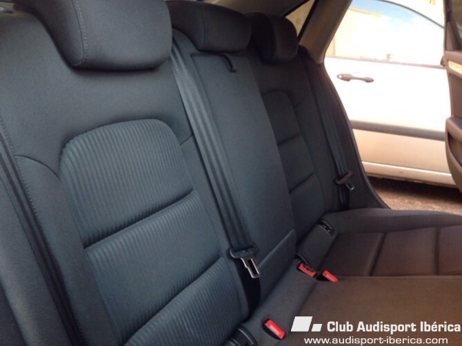

ya lo tenemos todo montado y a disfrutar de ellos, ahora ya podemos volver al ikea a comprar las estanterías fjalinge o las mesas vittsjoj o como se diga.- 20.422 respuestas

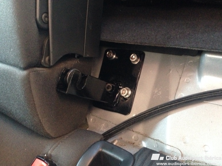

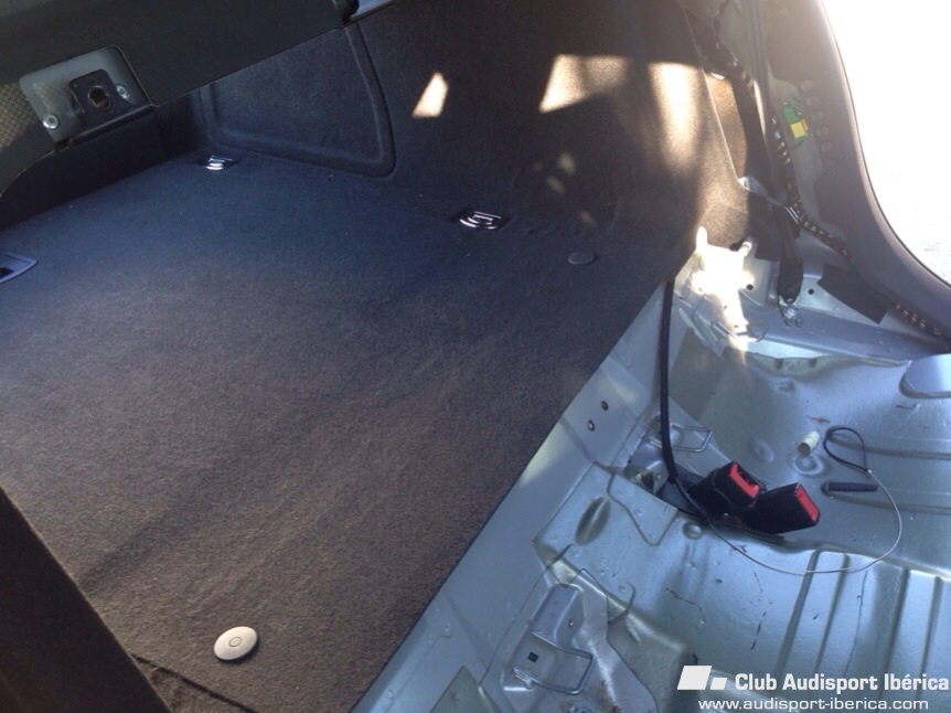

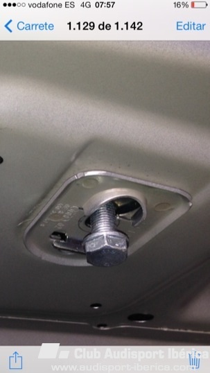

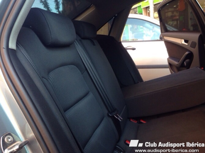

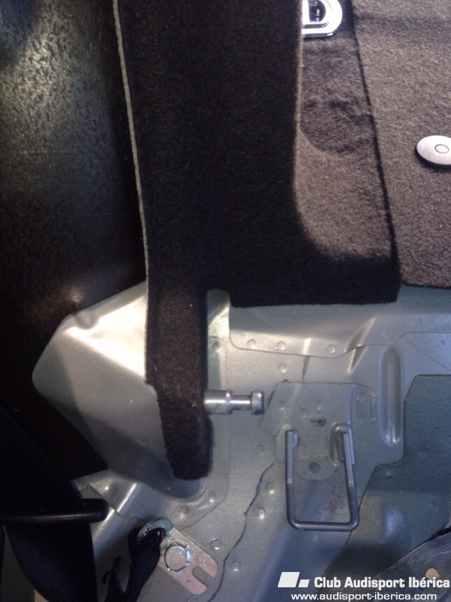

A colocar los asientos!!!! Primero el partido grande introduciéndolo primero del pivote izquierdo y dejándolo descansar sobre el alojamiento Que hemos atornillado con cuatro tornillos m8, lo mismo con el pequeño, yo utilicé grasa de litio en spray en el pivote, para que no acabe sonando a cama vieja- 20.422 respuestas

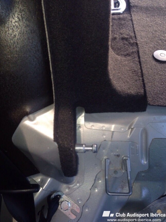

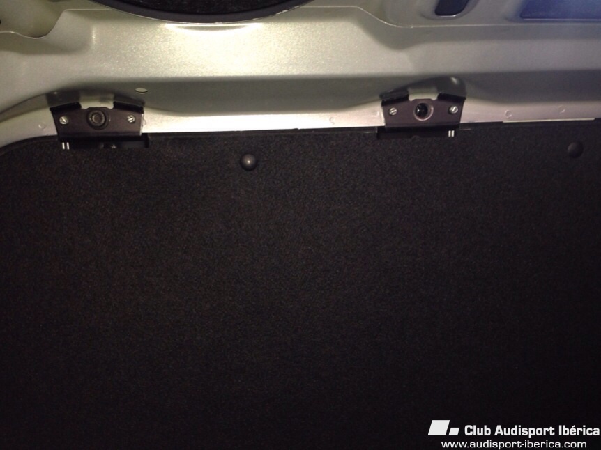

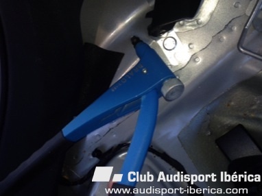

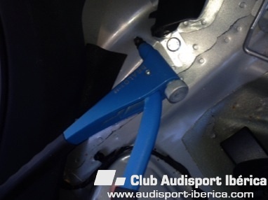

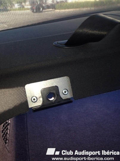

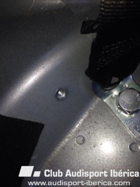

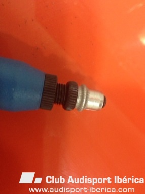

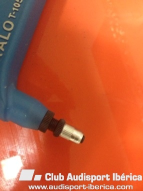

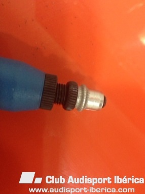

Ya que tenemos pre instalación aquí tenemos los agujeros que sujetan los montantes laterales que tapan las tripas, aquí van las tuercas remachables. Para aquel que no lo sepa, son como su nombre dice tuercas que podemos remachar por expansión. Fotos demostrativas- 20.422 respuestas

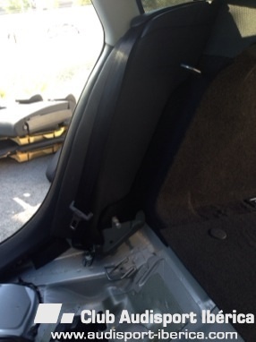

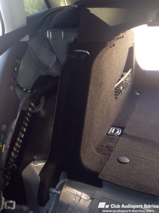

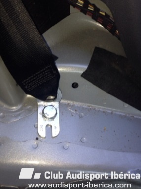

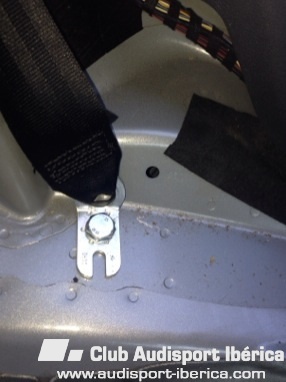

Sacamos el carrete del cinturón intermedio con una llave 17, metemos la mano por el agujero y pa fuera. Aquí lo tenemos, cortamos el cinturón para sacar el envellecedor.- 20.422 respuestas
durango96 responde a Tineo de discusión en Audi A4 / Allroad B8 (2008-2015)

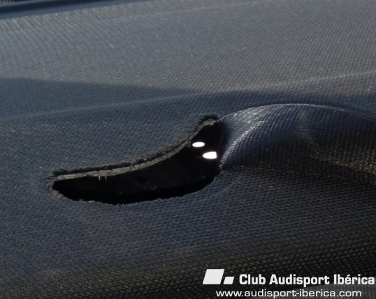

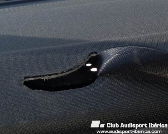

Con una broca de diámetro 4 sacamos las tres subjecciones de nuestro respaldo, ya no los necesitaremos. Soltamos el envellecedor del cinturón y lo empujamos todo para dentro.- 20.422 respuestas

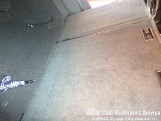

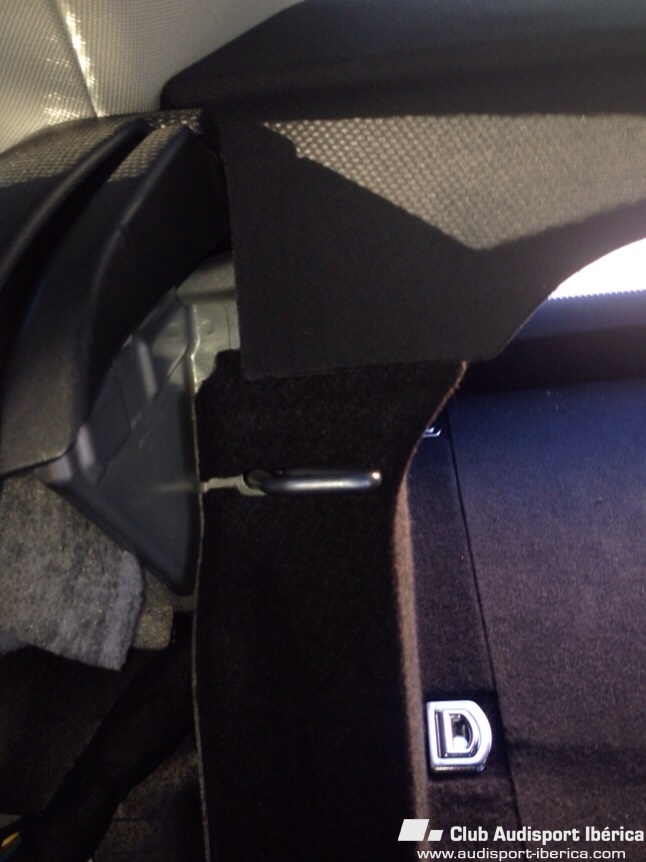

Vamos al maletero y aflojamos los tres tornillos con punta torx Con esto ya podemos sacar el respaldo tirando hacia arriba.- 20.422 respuestas
