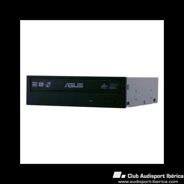

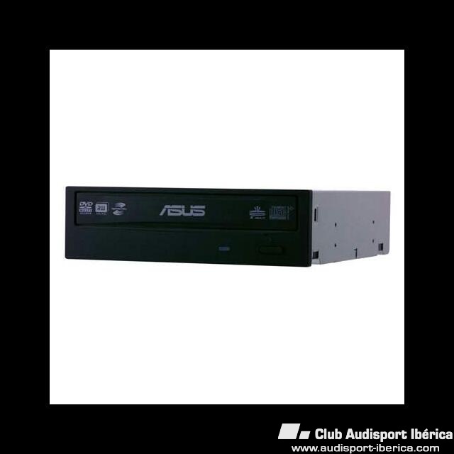

He encontrado en el curro un pc con esta grabadora,he visto q esta en el listado de grabadoras para mapas del rns-e alguien la tiene o ha conseguido grabar con ella?
