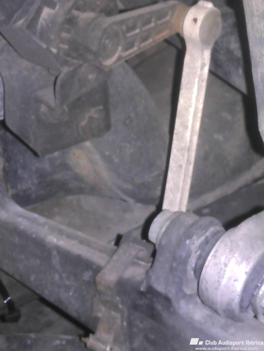

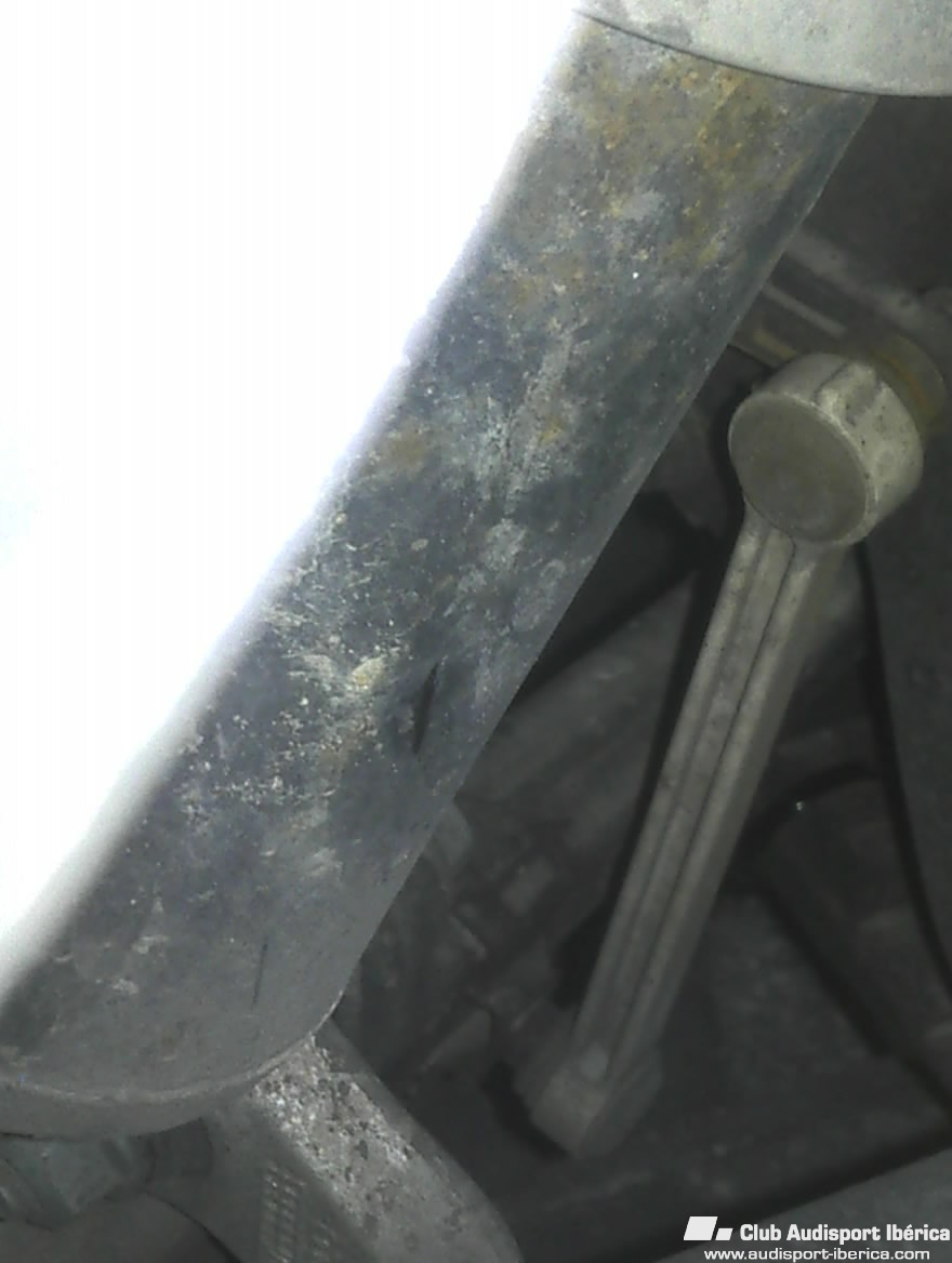

Ya te he hecho un par de fotos del lado izquierdo, el conductor supongo, pero con el móvil no se subirlas, luego las pondré, si te corre prisa mándame un mp con tu teléfono y te las mando por watsapp -
