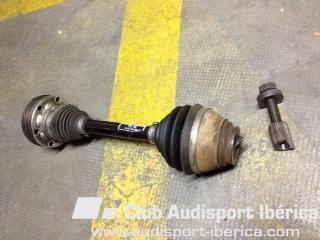

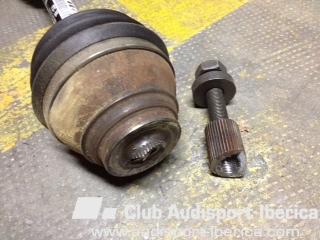

Si el palier es el original pues mal montado de fábrica, si tuviste alguna reparacion que desmontaron el palier(rodamiento, p.ej.) pues la última reparación. Me interesaria ver el lado (la cara, el plano) del tornillo a ver que color tiene. Para corraborar mi teoria habría que medir la longuitud del tornillo a ver si es capaz de roscar sin encajar el estriado. Recuerdo en mi caso que el tornillo era largo, incluso lo comento en el brico del que he sacado la foto. Si te interesa, verás la parte que tendrían que haber cambiado: Enlace Es la pieza nº 10. Te he estado mirando el precio; 350 €, pero de sustitución (entregando la vieja) 150 €. Creo que se han pasado. Nunca se le había tocado nada al coche, estaba de fábrica. Solo había entrado al taller para las revisiones. Muchas gracias por la info. Bastante enfadado estoy ya. Además me cambiaron la rótula. También hicieron el paralelo (al módico precio de ciento y pico euros, creo que 150). Lo de la junta de interacambio era el plan original pero dijeron que no podía ser cuando vieron que estaba cascado. También está el tema mosqueante de la abolladura, espero sacar una foto mejor. Si te fijas, está en la foto que he puesto en la parte de arriba. En la foto no se aprecia bien pero a simple vista en persona se ve una abolladura maja, como si le hubieran metido un porrazo. la abolladura es del martillazo fijo, ni te imaginas como se quedan de pegadas esas piezas, ya pasa con las llantas y eso que se desmontan de cuando en cuando... joer 150 el alineamiento?madree esta a 3 veces el precio en un taller de suspensiones normal y corriente... que locura!! la verdad esq se han pasado 3 pueblos... menos mal que no les dejaste cambiar el rodamiento sino te limpian otros 300 o 400 jajajjaja En concreto, unos 350 euros me dijeron. jajajaj si me pringo un poco mas. lo acierto y todo... joer xaval analizando un poco detenidamente el asunto, si te descuidas un poco entras con una homocinetica rota, y entre pitos y flautas sales con una factura de casi 1400 euros... para que luego digan que no hay tanta diferencia entre talleres generalistas y servicios oficiales... Así es. Pero es peor: tienes que añadirle las dos cubiertas delanteras que también me querían cambiar (están prácticamente rozando el testigo, pero aún les queda como 5000 km más). Obviamente ni pensar en un taller oficial para esto. Son de 17 pulgadas (225/45/17) así que échale entre 350 y 400 euros más. Entre una cosa y la otra casi nos vamos a 1800...En fin, una verguenza. Menos mal que paré todo esto a tiempo. Quería el coche cuanto antes y me lo dieron en un día. Es lo único positivo del tema. Se me ocurrió preguntar cuánto costaría cambiar la correa de distribución (me toca en breve) y me dieron el "módico" precio de 900 euros. Más o menos el doble que lo que me cobra un taller no oficial. En fin. -

Menuda diferencia de color! Muchas gracias por colgarlo! Ahora no puedo subir más fotos porque lo tengo en el garaje que está a tomar por riau. Cuando dices "lo montaron", te refieres a originalmente de fábrica? -

joeeeerr mira q es raro que una homocinetica casque por ahi... es la primera que veo... Yo creo que esa pieza era defectuosa en origen. Se les colaría al control de calidad de Audi...además parece como que se partió en dos tiempos, seguramente estuve circulando con ella medio rota bastante tiempo. no me hagas mucho caso pero hasta donde yo se, creo que el control de calidad no se hace sobre todas las piezas, se hace sobre determinadas piezas seleccionadas estadisticamente de cada lote, pues alomejor 2 o 5 de cada 100 o 1000... vaya usted a saber!! por lo demas poco puedo contarte aparte de lo que te he dicho, pero toda la pinta tiene que tuviese algun defecto porque por donde rompio esa pieza no suele llevar golpes secos(excepto al apretar el tornillo del buje de la rueda con la pistola), y el unico esfuerzo al que esta sometido es al de rotacion... en fin cosas que pasan... :lmfao: Muchas gracias por la información y por las explicaciones tan claras. La única duda que me queda: era necesario cambiar toda la pieza por esa parte rota? Este fin de semana hice un viaje de 1000 km y todo bien, lo único es que ahora estoy con la paranoia de oir un pequeño ruido como de "cabina de avión", enlatado, leve, pero se oye muy pocas veces y solo cuando paso de 130kmh. Como me dijeron lo del rodamiento ahora voy con la paranoia encima. En el taller no oficial me dijeron que estaba bien. Por lo demás, no suena cuando voy más despacio que eso, ni cuando cojo curvas en uno u otro sentido. Puede ser del asfalto o de las ruedas, que ya están en las últimas. Pero no sé, antes no lo había notado. -

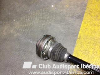

Espero que se vean las fotos. Me llama la atención la abolladura que tiene la pieza por el lado contrario al que se rompió. No entiendo cómo la pude tener, a no ser que le pegaran un martillazo en el taller para sacarla o a mala fe. -
