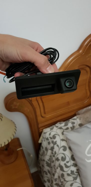

  2. está conectado si, en la pantalla con el amarillo el marrón, y un cable suelto que traía el conector amarillo empalmado con otro que había en la propia pantalla que ponía rear camera creo recordar. Partiendo de ahí este finde lo primero que haré será meterle 12 v a la cámara directamente que así debe de reconocerla a la 1era como me dijiste. Y a partir de arreglar lo dd la cámara desarmar la pantalla para ver el sonido. Mi miedo es que le di corriente utilizando unos robacorriente y no se si ha llegado a cortar el cable pensandolo en frío

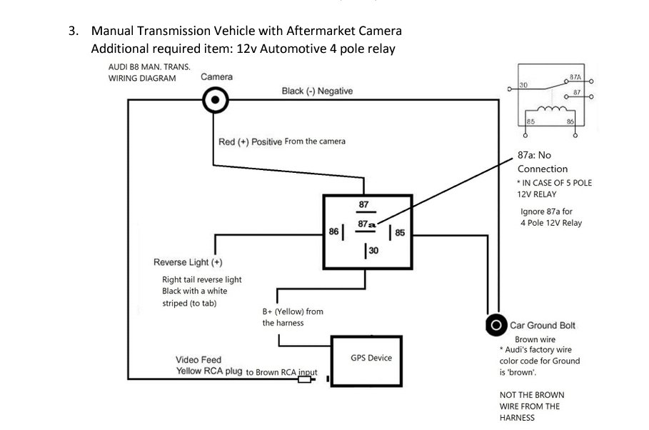

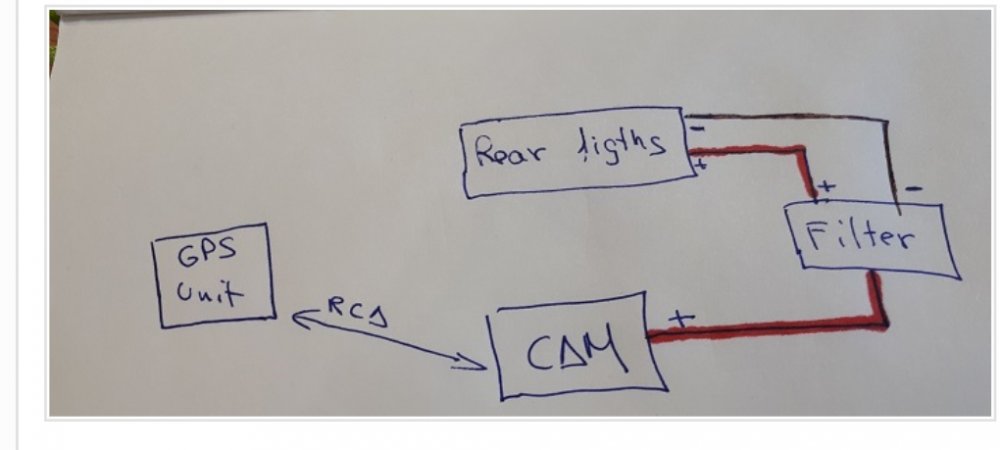

  3. No se si el rele es lo mismo que el filtro, este finde lo comprobar. El mapa de rsnav es este. Imagen 1 Y el que vi yo del filtro por ahí es este otro. Imagen 2
  4. De los que tenéis cámara trasera. Cuantos lleváis un tele puesto ? He cogido la corriente de los pines de la luz de marcha atrás pero no la detecta. No he puesto ni el rele y ni filtro

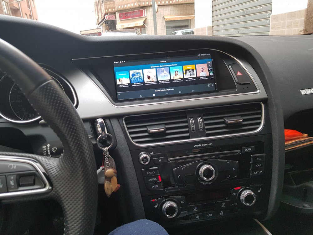

  12. Las molduras están perfectas al menos en el a5, el botón de los intermitentes si que se nota peor calidad la verdad. Pero tampoco es desastrosos Igual pasa con el de la cámara trasera.. os pongo un avance que hoy no da tiempo a más

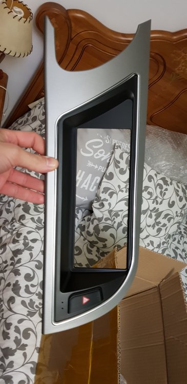

  13. Si mi molduras es de dos módulos y me permite sólo cambiar esa parte, que es de una calidad muy similar a la original

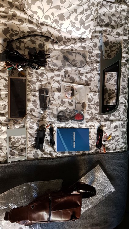

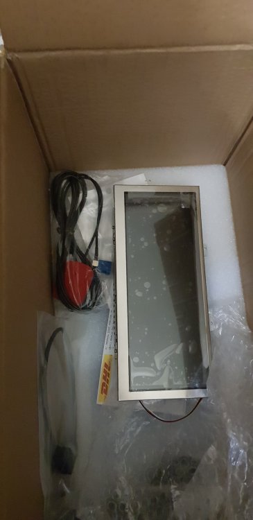

  14. Y llegó, 6 días desde que se pidió. Este finde si puedo hacer reportaje

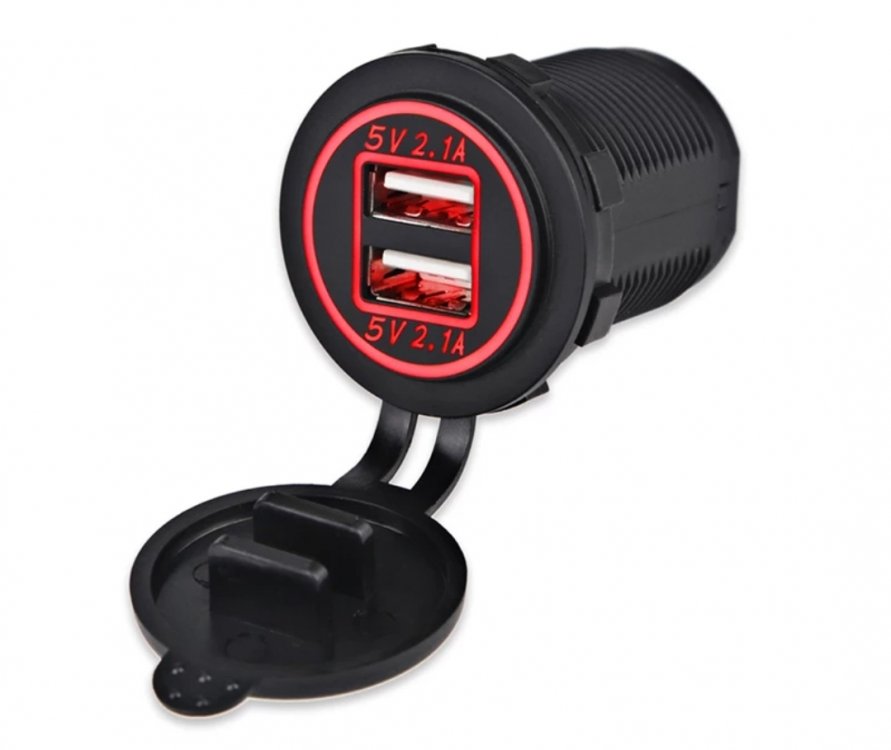

  15. Ya que desarmo, voy a cambiar la toma del mechero por esto. La de debajo del posabrazos,

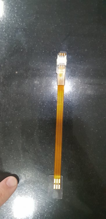

  16. Haré fotos de antes de montarlo, y durante al instalación si consigo colocar el móvil.en algún lado con buena enfoque haré un timelapse para que se vea bien! El hecho del mirrorlink es por tener una pequeña opción de conectar el móvil, pero mi idea es ser independiente el coche del móvil, para no tener que estar dando datos cada vez que monte etc.. ( por eso busque ese pequeño alargador de sim jeje) sólo.conectarlo por Bluetooth a las llamadas Soy de albacete, de un pueblo cercano. Si alguno esta caliente de comprarlo y pasa cerca y le apetece verlo avisar!!

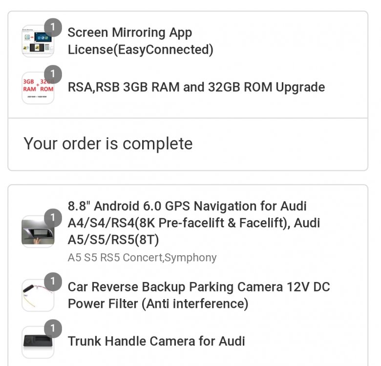

  21. 680e más las aduanas que habrá que pagarlo cuando lleguen... Hay descuentos del 15 por ciento con una especie de cupón, vale subiré fotos de todo

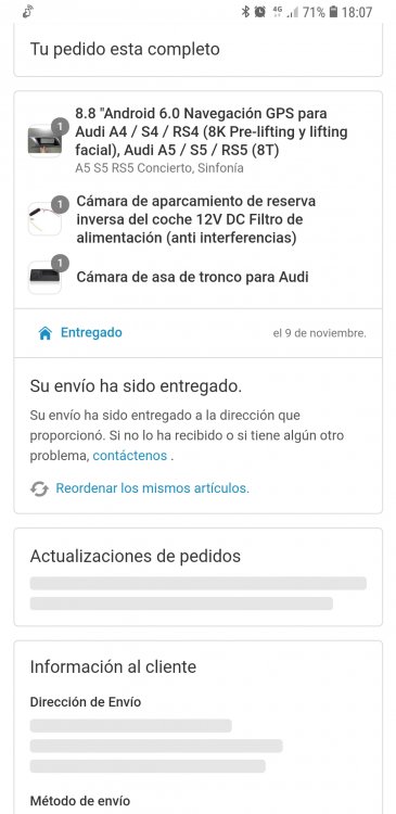

  22. Cuando pagas poniendo " 2018rsnav", un 8.8 en camino
  23. 15% descuento. Pero no se aplicarlo
